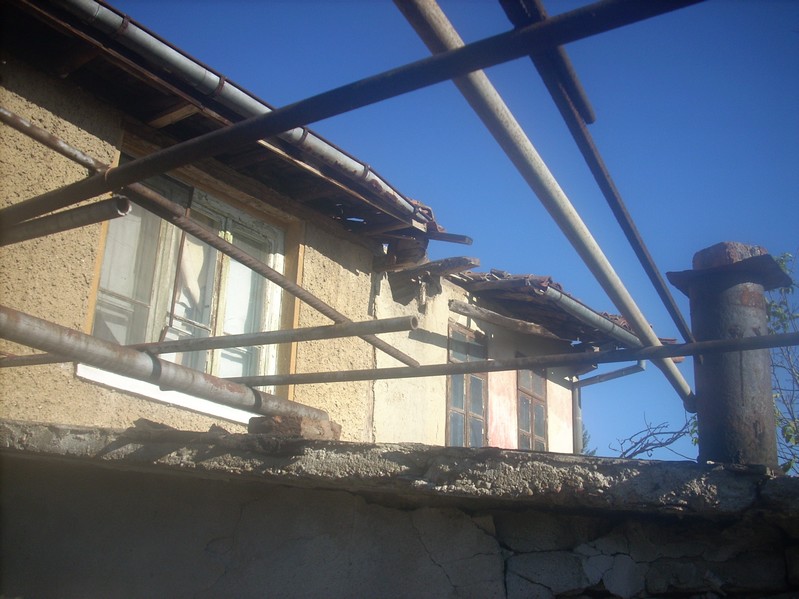

Здравейте!
Ако някой може да ме посъветва...
На снимката къщата от лявата страна е моята останалото вдясно е на съседи и се събаря с пълна сила.Моята част е здрава.Искам да ремонтирам покрива,но докато е в това сътояние няма как.Къщата е е с общи греди на покрива.Какво трябва да предприема,ако падне дали ще повлече и моята стена? :sad: Чувала съм,че е възможно да се изгради подпорна стена,която да отдели двете половини.
Живея сама и явно няма да се справя без мъжка помощ,но ми се иска преди да извикам хора да ремонтират да съм малко наясно какво трябва да се направи...Моля,ако някой има малко време и желание да ме посъветва.
Благодаря Ви предварително!
Щом покривната конструкция е обща, изобщо не става дума за "къща на калкан", а за една сграда. Как така събарят без теб? Връзкари или ти си нехайна?
Впрочем, ремонтърт е тяхна работа и то ВЕДНАГА. Иди до община или там което следи тези неща.
Искам направо да те уплаша. Вероятността да останеш на улицата тази зима е голяма и реална.
:sad: Благодаря ти за бързия отговор.Всъщност те не събарят,а сградата им се руши,а те не живеят там.Още пролетта писах жалба до Общината и получиха само предупредително писмо.Не съм глупава,знам че мога да ги съдя.Но докато ги съдя ще се окажа на улицата.Затова съм решила да поема ремонта върху скромния си бюджет.
А не мога и да ползвам стаите от тази страна,то личи по състоянието на прозореца.Стената вътре е сцепена в ъглите от горе до долу..

Щом като гредите на покрива са общи, ква е гаранцията, че няма и още нещо друго общо по конструкцията?! :?
Или само ти се струва, че гредите са общи? Нещо, като долепена в последствие ми се струва на снимката, ама не знам...
Веднага в Общината - Строителен контрол. Да ги спрат, за да се изяснят нещата от някой независим. Да се даде предписание за укрепването на твойта къща и т.н...
Може и вече да са изяснени и ти просто да не знаеш.
А щетите по твоята къща (покрива и др. евентуално), трябва да са за тяхна сметка.

Оле, мамо! :shock: Само тяхната къща ли се руши?
Това, дето са го поручили какво ги предупраждава? Да не ги задължава да си съборят опасната сграда?
solo5 - майстор
независимо, че не живеят там ще ги принудят да си направят ремонта и да оправят всички поражения върху твоята част, за която са виновни с действие или бездействие
а ако не могат да си платят, можеш а се окажеш собственик и върху останалата част от къщата, като компенсация за причинените поражения
