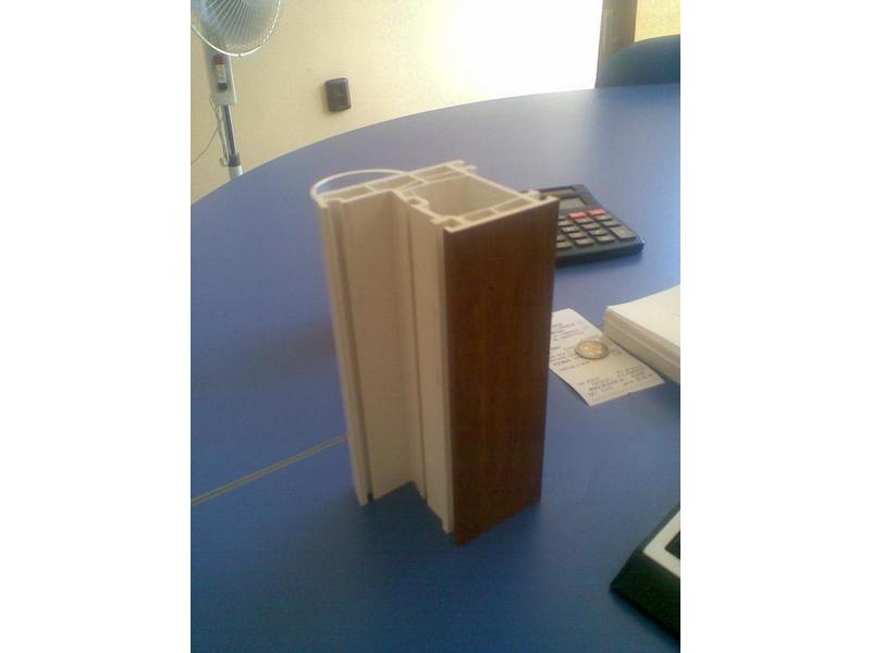

velsi написа:
Честно казано аз такива профили не съм виждал. Нека колегата yurig обясни къде ги е виждал.
При прахово боядисване не може да се постигне имитация на дървесина.
Ето и снимката

velsi - Почетен майстор
Колега yurig, предполагам знаеш, че това на снимката е фолиран ПВЦ профил. През цялото време говорим за алуминиева врата.
michael78 - специалист
ако с фолиран ПВЦ профил може да се постигне желаната от мен двуцветна комбинация, съм склонен да сложа пвц врата.стига да мога да сложа огледало за пълнеж отвътре

yurig - специалист
michael78 написа:
знае ли някой дали е възможно да се поръча алуминиева/пвц врата за баня, която от едната страна да е бяла, а от другата-да е с имитиращо дърво покритие(кафява- орех)? Ако "да"-идея за фирма?Проблемът е, че вратите в апартамента са цвят орех, а плочките в банята изискват бяла врата.
