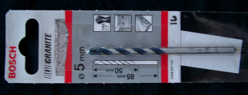

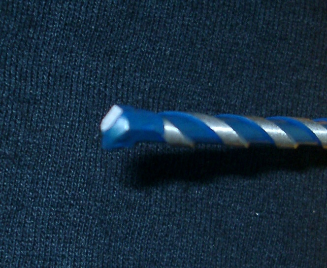

Днес в Бриколаж взах видиево свредло за гранит - 5мм, за патронник. близо 5лв. SDS същата дебелина 2лв.
Видиевата пластина визуално е по-дебела от SDS заточена като обикновена - едностранно на пластината и назад скосяване. SDS е затечен двустранно (централно на пластината). Може би това е магията.
Иска ми се да съм подготвен добре - да не тичам за нови бургии и решавам проблеми "на место" в машиносмяната на вишка. Дупките са 40-50бр. и доста др. работа.

За тея парици не мисля ,че ще ти свършат работа ама дано ме опровергаят тея свредла.А каква марка са????
8180 - майстор
Ето я!
vidrata - специален-специалист
А SDS-а за 2 лв къде е .Това че пише БОШ не означава нищо, поне аз така мисля.Тея магазини са направени в стил "между сухото да гори и мокрото " така че внимавайте.Ако не ви удовлетворява качеството сменете марката независимо каква е .Казвам от опит. :)

А SDS-а за 2 лв къде е .Това че пише БОШ не означава нищо, поне аз така мисля.:)
Писах го бе човек - Бриколаж 5мм х ок.100. Марка - забравих.
И не казахте колко от тези (Бош) да приготвя за да свърша работа или да взимам SDS, като не съм сигурен дали ще могат да се заточат читаво - по-тънка видия.
