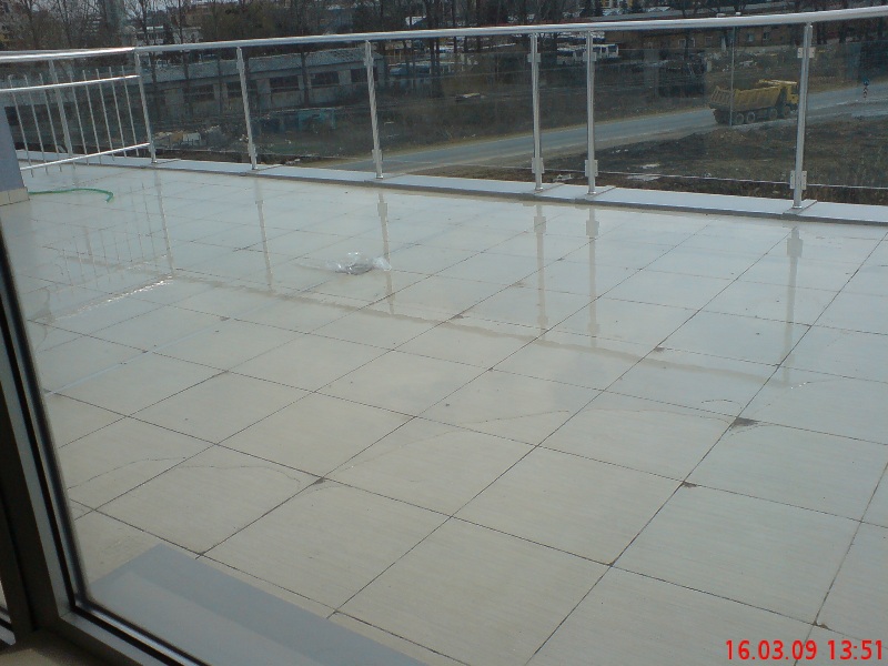

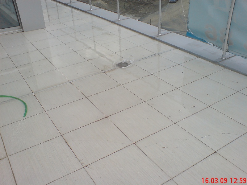

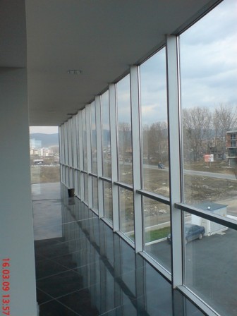

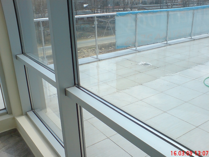

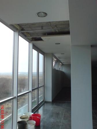

Незнам сега, дали ще мога прикача още снимки /ще пробвам/. Теста се състоя в това, че наводних терасите и нивото на водата бе почти до ръба на бонда. Така престоя около час и нещо. На 3-я етаж не прокапа и една капка. След това започнах подред на номерата да отварям сифоните. Един по един ги изпуснах и през тях мина огромно количество вода. На 3-я етаж, пак нямаше нищо. Най-накрая с маркуча взех да обливам бонда и самата окачена дограма, така че все едно измих сградата отвън. Е та чак тогава започна да прокапва. И всичко това ме навежда на мъсълта, че проблема идва от самия еталбонд.
А омокрянето на колоната всъщност се оказва /най-вероятно, понеже тя е в близост до големия теч/, че е предизвикано от стичане на водата по лайсните на гипсокартона на тавана. Когато вали и тече на 3-я етаж и бръкна в лайсните > то те са пълни с вода и тя все някак си намира път и отива на някъде и това някъде май е в колоната.
