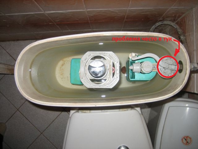

Виждам, че темата е доста стара, но в този форум има хора, които ползват търсачката преди да пишат. Единственото ми желание е да я допълня с малко челен опит.
Доста често в клапата (заграденото в кръгче) попадат песъчинки от водата и пречат на игленият механизъм да затвори. Разглобява се внимателно като се завърти настрани, продухва се, изчиства и се събира. Следва да работи!

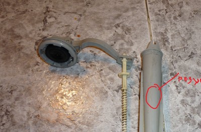

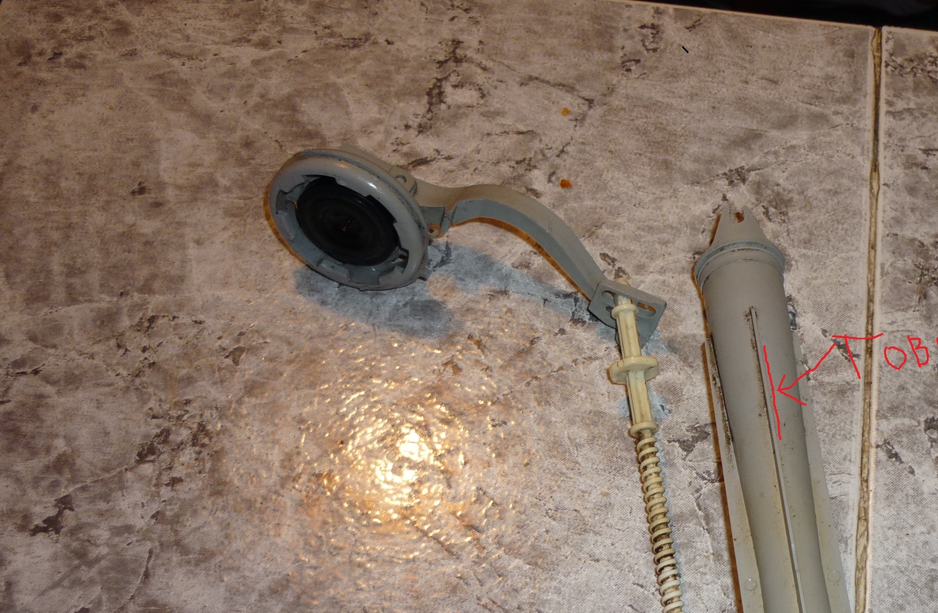

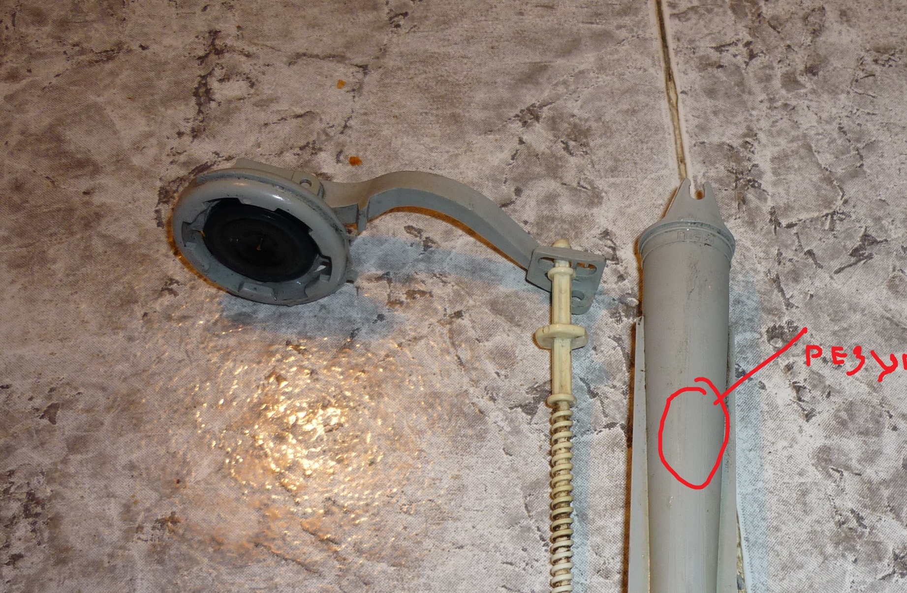

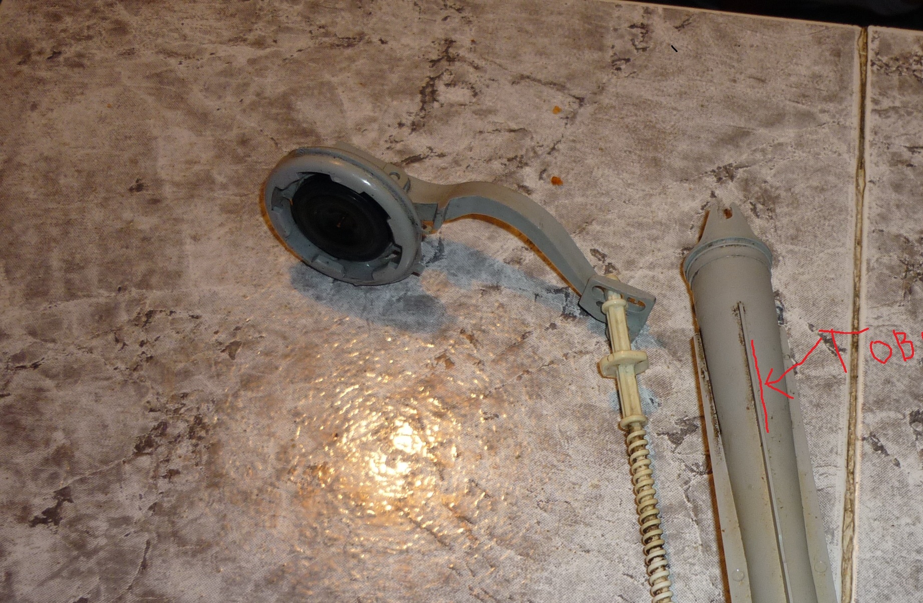

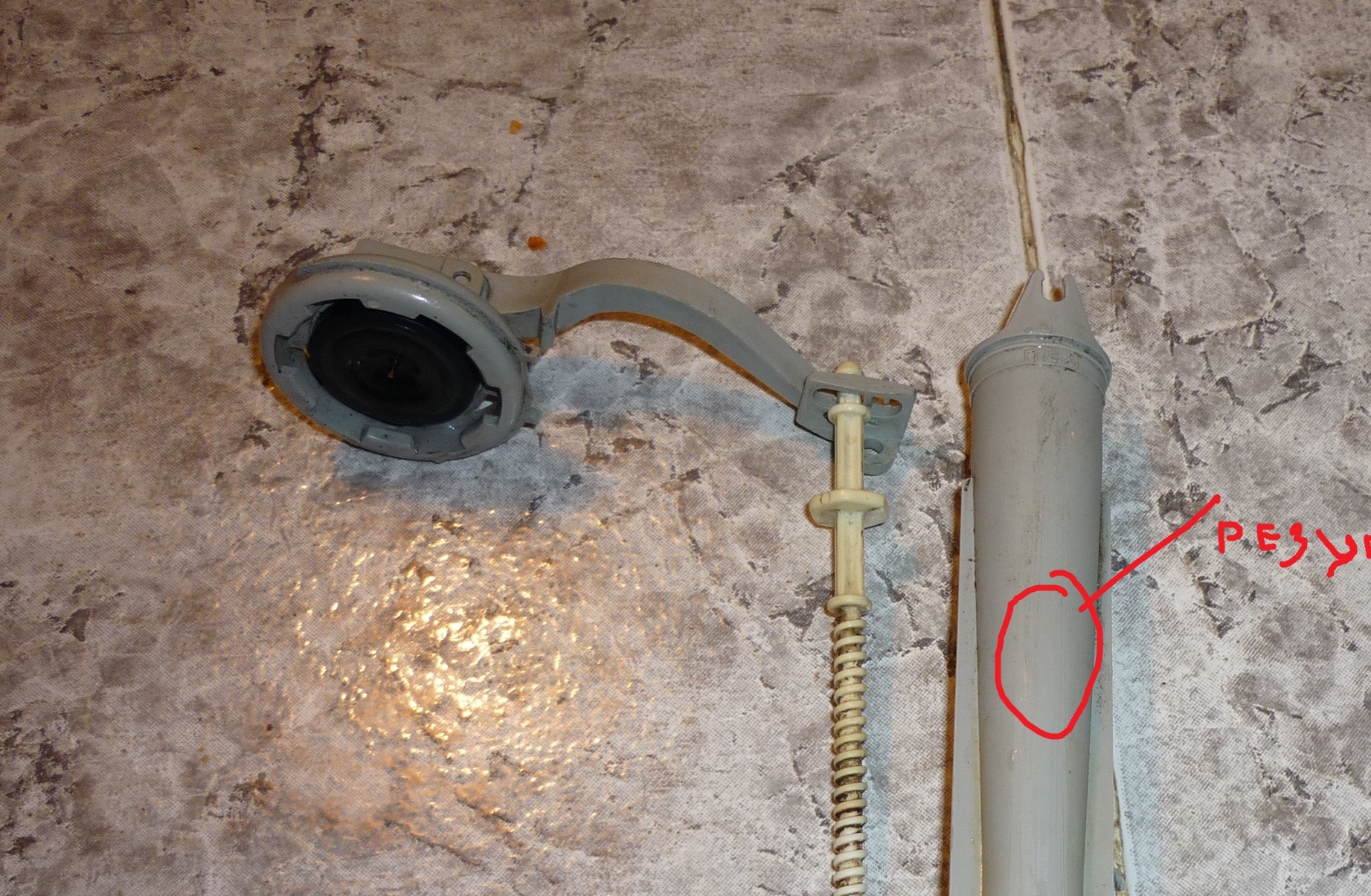

Колеги, имам две такива казанчета с същия проблем и го реших един път за винаги и на двата пациента по следния начин:
Поплавака е нанизан на една тръба с четири релси по нея.Отлагания по тези релси възпрепядстват движението на поплавака нагоре на долу.
Решение : С макетен нож изрежете една от релсите хубажо и гладко от едната страна на триене (м/у много лесно става материала е мек и като се сложи ножчето да върви успоредно по тръбата и става). Решението е сигурно.
