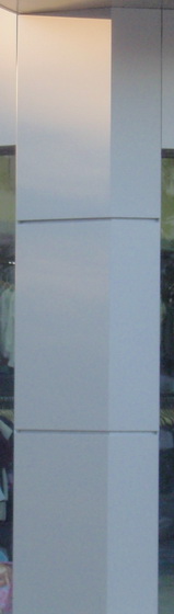

Конструкцията не е кой знае какво но ..... Най просто казано на стените зе монтират L - образни алуминиеви държачи .(Вата ако искаш) . На тях се монтират вертикално Т - образни алуминиеви профили и се нивелират . На тези профили с двойно лепящо тиксо и полиуретан се лепят панелите с фуга помежду им 5 мм . Може и без фуга .
Johny - майстор
Ето това е еталбонд - с фуга и без фуга. Истинските фирми го изряват с машина /не на ръка с фреза/, която изработва и профилни отвори за окачване в/у конструкцията. Последния панел се фиксира от края с поп нитове.
Съжалявам, че снимката не е хубава. Смятам че на първите снимки е еталбонд. Като гледам Reynobond-а от линка е същият еталбонд наречен с друго име.

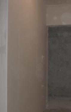

Утре ще снимам ,и ще покажа,че наистина не може да се направи с конструкция.Стените са направени с картон,който си е идеално прав.И затова си мисля,че кавото и да искам да залепя ще се получи.Аз искам да постигна същия ефект,независимо от матеряла.Дали е бонд или някаква друга плоскост е без значение. Важен е краиния резултат.

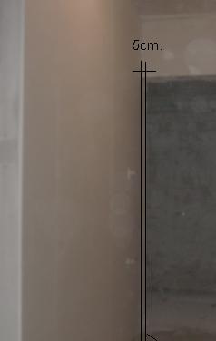

Ето я и стенатаза която говоря.Това което съм отбелязъл е "зъбът"на касата за вратаа които е 5см.Ако се сложи конструкция този "зъб"ще се влезе в конструкцията.А, от другата страна на касата вече не може да се кърти.И затова казвах,че е невъзможно да е на конструкция,а само с лепене.Или поне аз така си миля де. :?
