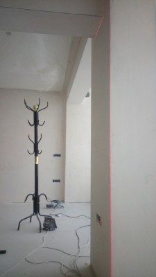

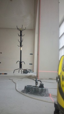

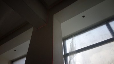

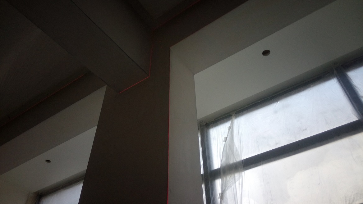

nikolov333 - майстор
Малко снимки от това, което съм правил у нас сам с отвес и мастари. Снимките са с един лазер, който донесоха бояджиите за да проверим направеното. Само едната от вертикалните лайсни на колоната е преправяна няколко пъти, но който е правил трегер с колона под отвес и на прав ъгъл към стаята без лазерен нивелир, може да прецени.. :drinkers:
П.П.Наложи се да се уча в движение, поради липса на майстори и като кажат, че нещо не можело, винаги го проверявам лично.. :partyman:
