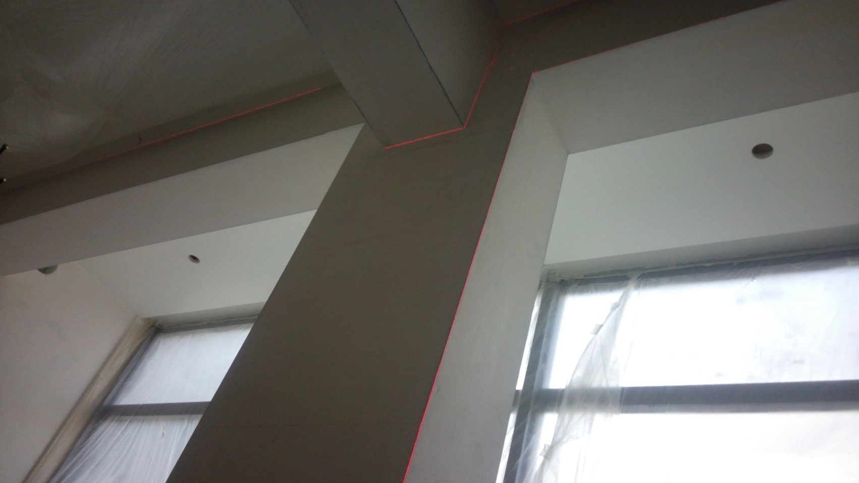

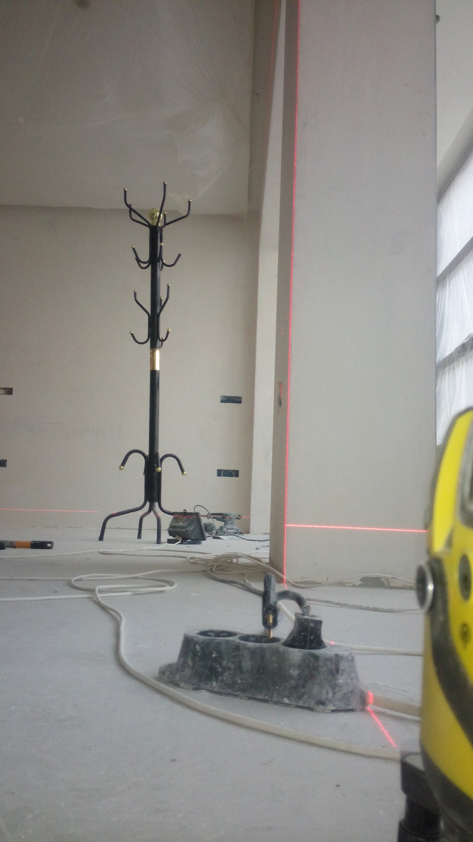

Иначе, ако искаш стаята да е с прави ъгли, само с лазерен нивелир или с правоъгълен триъгълник..добре е да го направиш максимално голям, примерно от UD профили за гипскартон, като спазиш съотношение на страните му от 3 към 4 към 5 части.. диагоналите не винаги за показател за прави ъгли и е трудно дя се премерят точно в ъглите..
