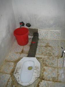

така беше залепена чинията в апартамента на баба ми строен през 1971 - още малко и ще ни накараш да си направим нещо от сорта
насран кенеф.jpg (10.09 KиБ) Видяна 9100 пъти
velsi - Почетен майстор
Нищо общо няма идеята на donnna с това, което си показал. Май не си разбрал за какво иде реч.
