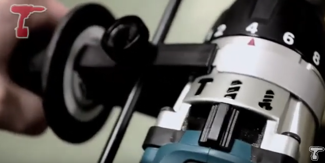

Кое наричаш ударен винтоверт?
Вероятно нещо като единия ми дърт винтоверт. Ето, имам на него и превключвател с позиция чук.
Отделно оборотите му са с 3 позиции.
Ама бетон с него не бих се фанал да дупча освен ако не е нещо единично и на зор.
За тухла няма проблем.
Ма питащия де му е акъла че не каже за КАКЪВ точно винтоверт става дума - производител, модел.
С ченгел ли трябва да му се вадят...
kozl - майстор
Обясненията в първия пост ме навеждат да мисля, че става въпрос за импакт.
Импакта може да върти винтове и приемам, че може да бъде наричан винтоврът.

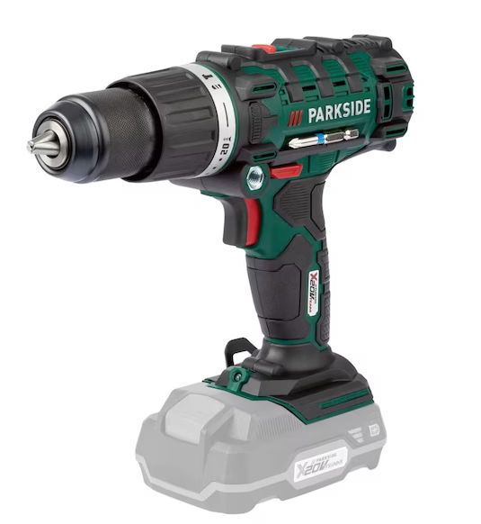

Имам PSBSA X20.
Има оция за изключване на удара.
По скоро има опция за включване на удара.
Винтоверт подсказва, че врътка нещо, а пробивен такъв има функция и удар.
Лично аз не съм виждал без. И трите, които притежавам, имат.
Вероятно онези малките, по 4-5 волта дето са, те да нямат удар.
