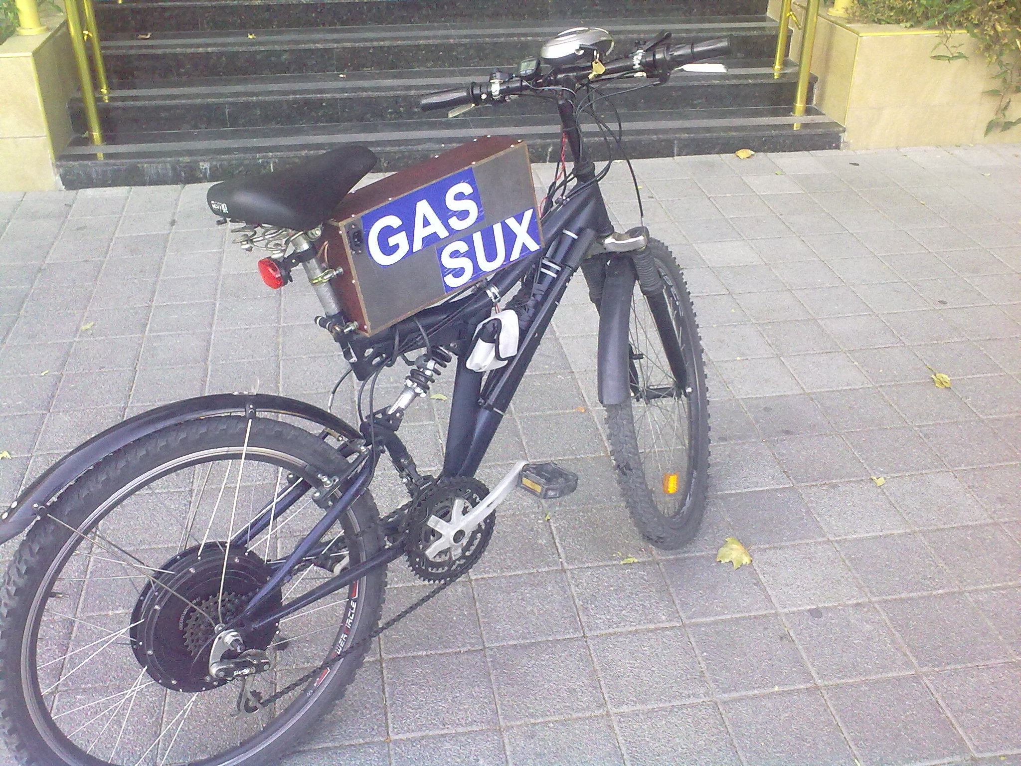

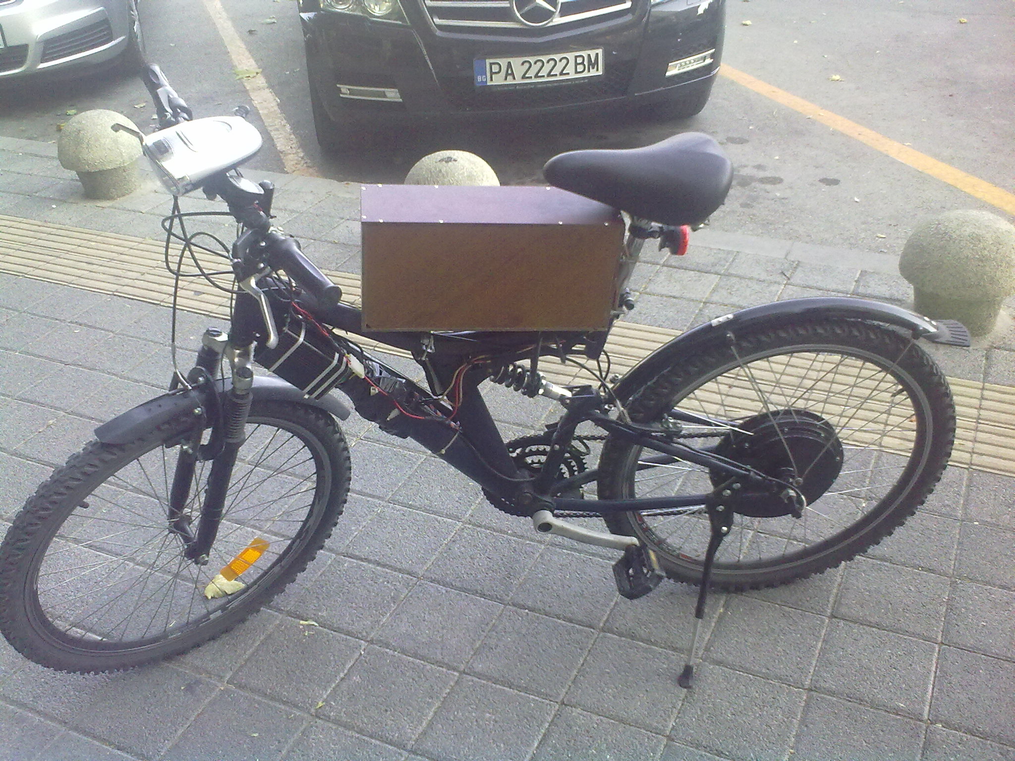

Аз си взех пълен комплект от конрад но още не съм намерил донора(велосипеда )
Но не се стърпях и заформих един тест на батерията. Натоварих с около 9А за сумарно 1 час(с едно прекъсване за 5 мин след 15тата). Напрежението падна от 42в на 34В. Приблизителната сметка за изхабениа капаците е 9.4 Ач. Батерията според мен остана на 10-15%(не искам да правя 100% ДОД). За мен резултата беше доста добър. Не съм правил по динамичен тест - примерно с качване на тока до 20А за по 1-2 минути .
Колкото до студа ... рано е да се каже
