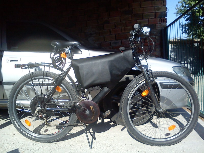

Би трябвало, но не се получвава с малко предавателно число като 2 например.
Този акумулатор тежи 55 килограма + моите 70 кг + теглото на всичко останало - около 25 = 150 кг.
По нагорнище ще спре. Но въпреки това ще те послушам и ще намаля малко предавката, че е малко бавно, а иначе мощност не му липсва.

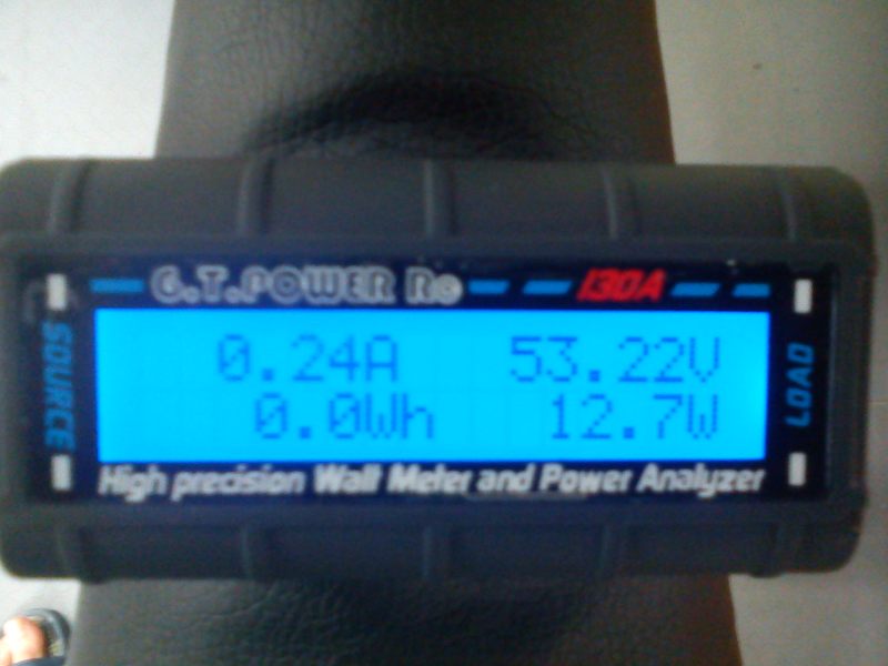

tonyboy написа:
Никой ли не ползва нещо подобно? Дайте съвет моля.
http://www.ebay.co.uk/itm/110859761169? ... 1423.l2649
http://www.ebay.co.uk/itm/270935014382? ... 1423.l2649
Aз ползвам същия като от втория линк. Малко бързо сменя показанията от долния ред вляво, но иначе върши добра работа. Има силна подсветка, и през нощта се чете по-добре, отколкото през деня. :lol:

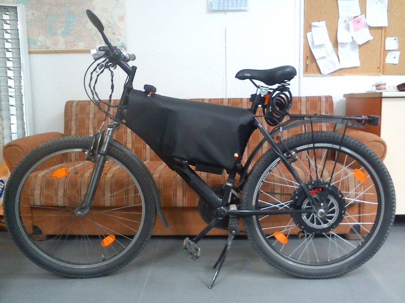

Иначе , ето го и моето "произведение".
48V 800W хъбов мотор, контролер с регенерация; батерия 48V 20Ah LiFePO4 ; фар с 12W светодиод (4х3W); Волт/ватметър като от горния линк ; дебели гуми Schwalbe Table Top 26x2.2
