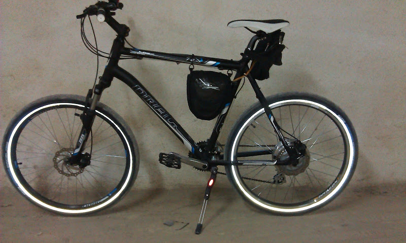

Само аз ли не виждам снимките на чакала... :?
jekasus - майстор
batkotony написа:
Тези ли? От поста му - Публикувано на: 14 Ное 2012 20:47
batkotony - специалист
Да,благодаря ти!Интересно,сега и другите се явиха...а не съм пил много... :? :-D

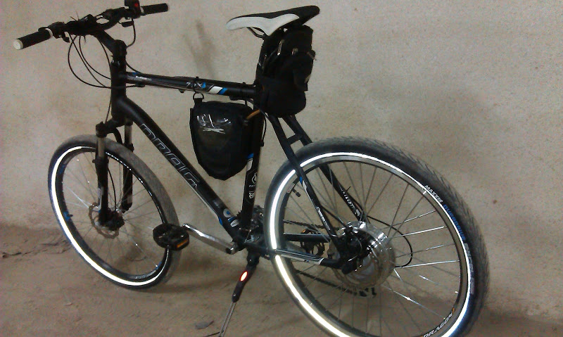

Chakal написа:
С идването на студа темата позамря, да я посъживя с 2 снимки на новата ми придовка от преди 2 дена. DRAG ZX3 TЕ с мотор 8FUN, 1000w контролер и 5А LiPo батерии, с тенденция на пролет да поръчам да ми се оформи един Headway по рамката. Стария велосипед с конрадския кит е спазарен , взех му едни пари, колкото да не е подарък.
Искам да благодаря на всички, които занимавах по телефона и на лични, както и на хората отговорили ми в темата. Аз както и доста от Вас (предполагам), се подвизаваме поне из няколко форума. Основно посещавам "Моделистика", по разбираеми причини - занимавам се с RC модели, от там и количеството LiPo батерии които имам и ползвам за велосипеда. Прави ми впечатление, че тук никой не ме оплю, никой не ме прати да си гледам работата и всеки, които можа ми помогна по възможен за него начин - АДМИРАЦИИ за което =D> .
