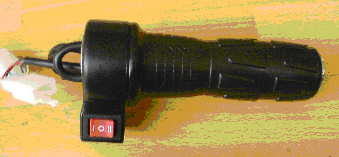

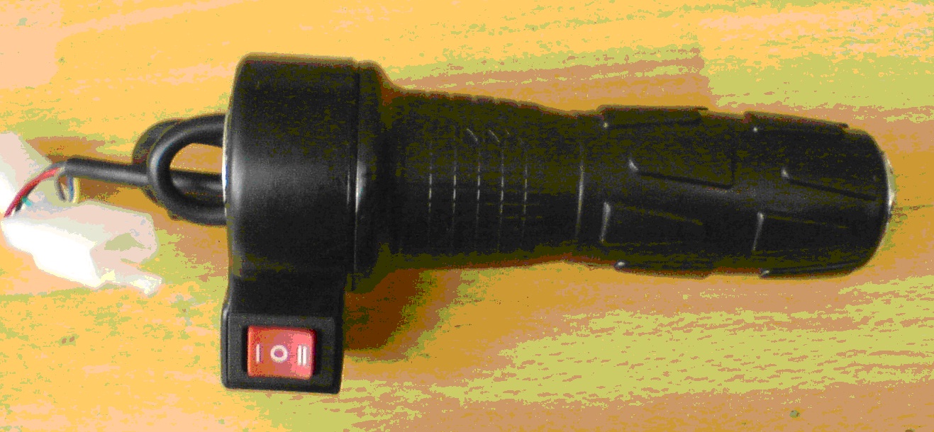

Допадна ми идеята на Chakal за круиз контрола, сега работя по нея ( не аз един приятел , аз съм неграмотен на тема електроника)

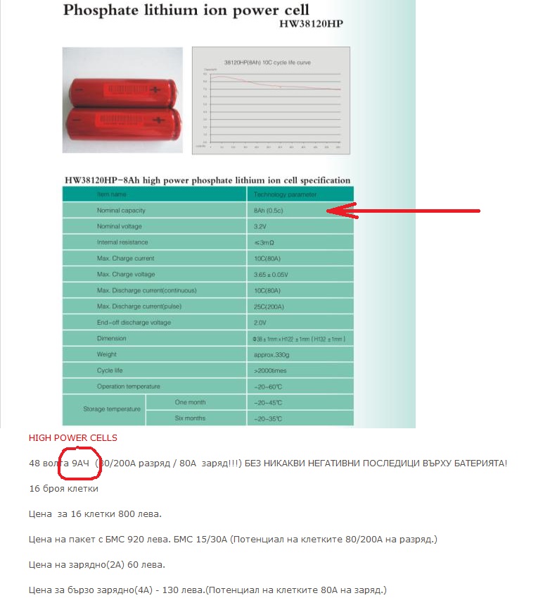

Ааааа,... момчета, как изкарвате от 10Ач батерия 11Ач?

tonyboy написа:Аааа... Ти си си купил батерии от онези дето ги продават скъпо и 8Ah батерия я продават като 9Ah.evparts.alle написа:Ааааа,... момчета, как изкарвате от 10Ач батерия 11Ач?и аз това се питам , батерията ми е от теб не вярвам да си ми дал по голяма
