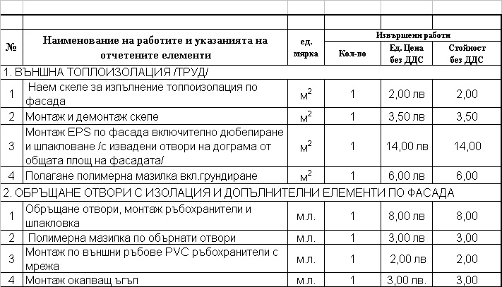

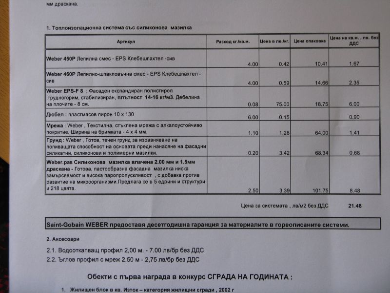

Относно "разбирковщината " - нямам намерение отговаряйки да ти слизам на нивото, но съм сигурен че мога да вземам много по-адекватни решения от тебе
Ето долу 2 цитата от оферти. Към тази от Вебер трябва да се добавят още поне 5лв/м2 за неопора с по-високата плътност който ще използвам, плюс поне 20% отгоре резерв че разходните норми винаги излиза повече от оферираната.
Затова си ги смятам 33-35лв/м2 материалите само.
