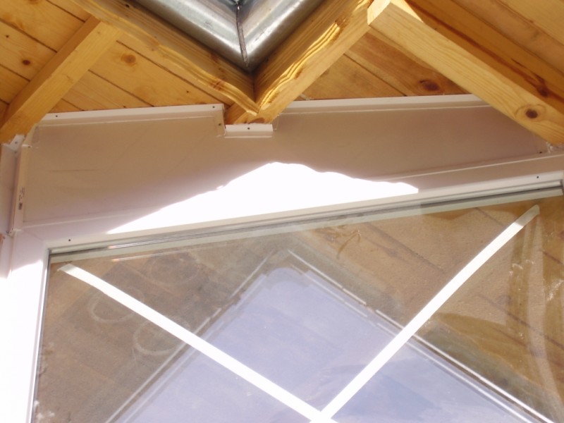

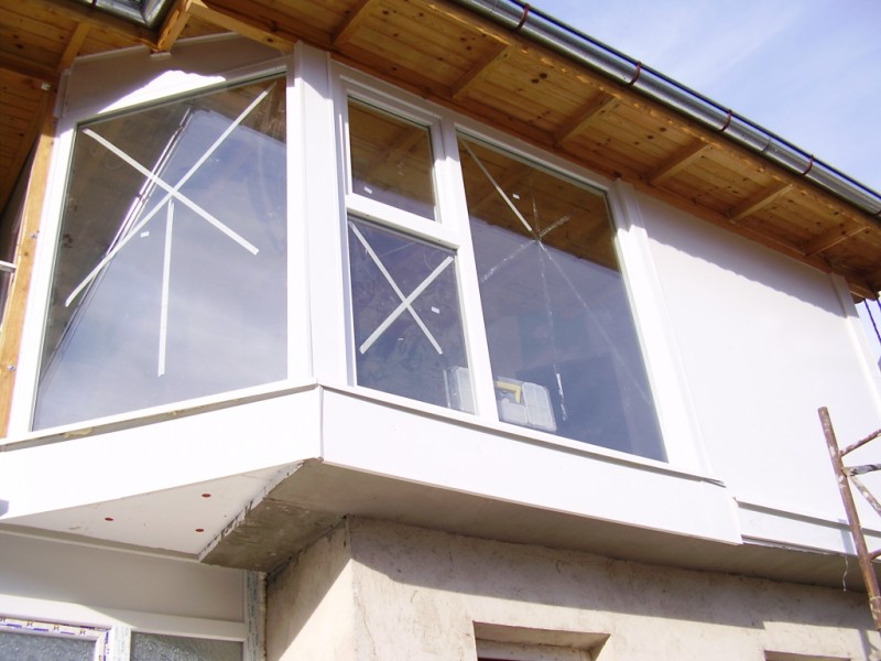

снимки на дограма към дървени греди. (подпокривно пространство).с алуминиево плъзгане,е наи лесно,да го ползваш.Също не е толкова скъпо колкото системите Хармоника или WV.ако искаш слагаи в него поликарбонат вместо стъкло.
pipbel - майстор
Мдааа, хубаво се е получило при тебе. Дървото и бялата дограма добре си пасват.

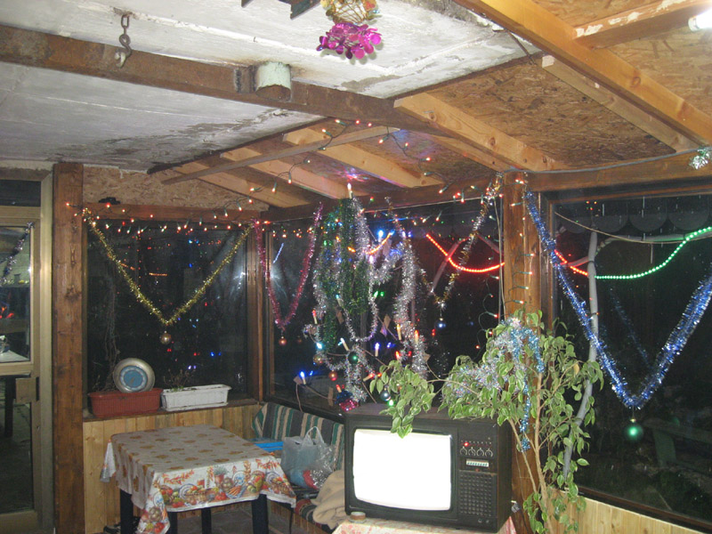

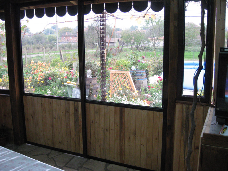

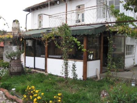

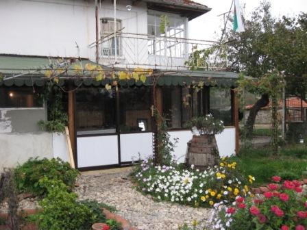

ЧЕСТИТА НОВА ГОДИНА.Ето и от мен как съм го направил с алуминий и стъкло,които през лятото ще махам.
Picture 148-1.jpg (35.59 KиБ) Видяна 6763 пъти
Picture 149-1.jpg (36.78 KиБ) Видяна 6763 пъти
Picture 157-1.jpg (255.31 KиБ) Видяна 6763 пъти
Picture 010-1.jpg (197.84 KиБ) Видяна 6764 пъти
