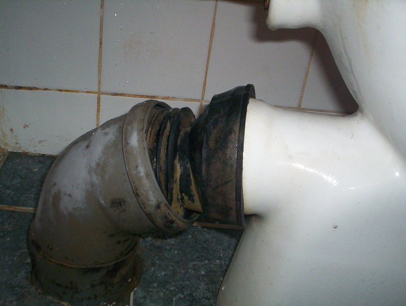

ако свързването на тоалетната чиния е със задно оттичане отзад в гумения маншон е заседнала празна упаковка от ароматизатор или нещо друго,свали я, почисти и това е.

За съжаление оттичането е такова, но не с гумена връзка, а влиза в Т образна пвц тръба, като левия край на горната чертичка на Т-то е запушен, а десния влиза в друга пвц тръба, която пък отвежда към тръбата за мръсната вода. Извивката на тръбата в самата тоалетна е извита като кука , нещо такова е http://www.kolo.click.bg/produkt_sku_16208.html
А тръбата отзад е ето такава, в късата част, която е надолу влиза края на тоалетната, а дългата отива към тръбата за мръсната вода.
Опитах с ръкавица да бръкна, но не мога да си извия толкова ръката.Опитах да махна тоалетната, имаше някакви винтове, махнах ги, но не помръдва.Оказа се,че е залепена към гума, а гумата към циментовата подложка - не помръдва по никакъв начин. А и нали писах,че е в килер, няма никакво място за маневри, поне ако можех да се завра отзад да видя дали затапената част е с капачка или така си е отлята. Ако е със завинтена капачка, може да се опитам да я отвия, но на пипане изглежда като изцяло отлята тръба, не се усеща ръб на капачка. Боже,божее, хванах си белята с тая тоалетна.

emil_v r - майстор
Ако е във Врачанските ловни полета , - идвам и я отпушвам .
Казах ли ти да не бъркаш с ръкавица ,а?
Огъни предварително електрод по формата на прибор за ядене на стриди , или охлюви .
Как да ви го обесна повече ... и ще изчистиш цялото дъно .
В най- ниската част , там са утайките ,или предметът.
Дай снимка на оттичането , да го видим , ако искаш да са адекватни съветите.
kapris - напреднал
По нагоре съм дала снимка и линк с чертеж от нета как става оттичането.А иначе аз нямам с какво да снимам. За бъркането първо сипах половин шише доместос, после бърках с ръкавица, ама водата не ми мина над ръкавицата.
emil_v r - майстор
Сега го видях , значи , кофти си ти е направено оттичането - чупката под прав ъгъл ... вероятно и там да има затлачване.
Не е ясно и има ли наклон .
Първо - спокойно не е голям проблем , ще се опрай.
При най- лошият вариянт просто трябва да си купиш гъвкав маншон от белите , да се отреже част от тръбата , и да се нахлузи маншонът.
