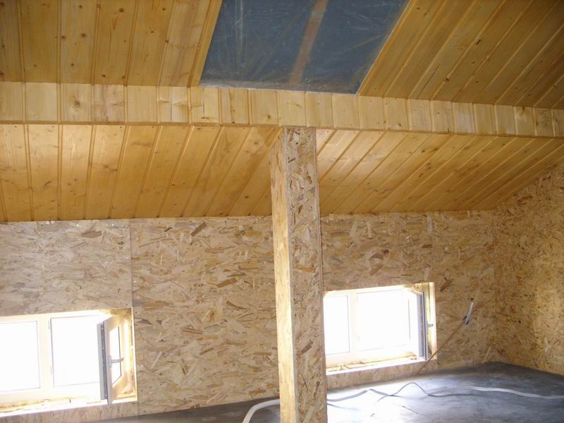

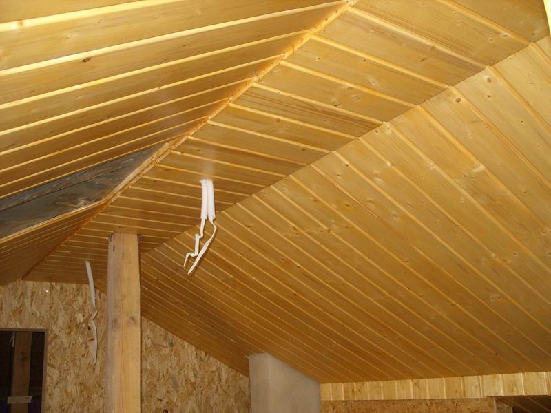

Жена ми днес ударила грунд и първа ръка на ламперията по таванската стая. Нарочно избрахме най-светлата гама лак Сократес, все пак е таван, да не затиска...
Чудесен водоразтворим лак, помня ЕДИ ми го препоръча преди 2 години, оттогава винаги залагам на него като искам нещо да стане хубаво. Не че Леко е лош (с него направих сачака на къщата), ама....
filmatoplo - майстор
Малко критика за иначе хубавата работа -ламперията на тавана -наклоните защо ги ковахте вертикално :? дано да е било заради по къси на размер дъски .Иначе при класическото коване на наклоните -се кове хоризонтално. :wink: Целия ми таван в къщи сам си го правих , показа ми само един баш майстор за 5 минути и после сам продължих , жената пушеше цигари около мен и ми подаваше грешните дъски :-D

filmatoplo, ти най вероятно си ковал направо на ребрата, а при мен има и скара отдолу с 4/6см бичмета, така че направлението на ламперията съвпада с това на ребрата ми.
То едно че последните не бяха точно в една равнина,но и да бяха - пак щях да сложа скара понеже трябваше да събера 17 см изолация.
Постигнал съм по мои изчисления U= 0.20 W/m2K, което ме задоволява. Същото е и на стените.
Смятам че Мидеята няма да се зори изобщо, нито зиме, нито лете :cool:
Така е при мен кова направо на ребрата , преди това попълних със стиропор . :wink: Ребрата ми бяха точно през 50 санта и 4 метрови ламперии се побираха , имам и снадка в голямата стая -закривам я със тънка летвичка , лакирах го със лак безцветен .При закупуването гледах да няма бодаци , но в последствие гледам че това е чара на дървенията.Като си легнеш и си ги броиш.Моите пирончета са скрити винаги под шпонта , и леко им притъпявам отпред за да не пукат чама. :wink: Мойта ламперия е с 1 сантова дебелина на 7 санта широка -27 лева беше пакет 10 дъски по 4 метра.А за твойте снадки има вътрешен и външен перваз , аз ползвах и външен много добре стои .
