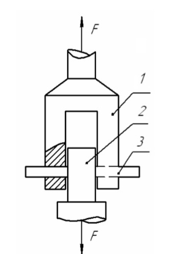

Копнах схемичката направо от съпромата. Те с такова приспособление се тества якоста на материалите на срязване. Детайла обозначен с 3 е тествания елемент в случая винта на дюбела. 1 ти е стената а 2 е шкавчето което закачаш.В случая на схемата е идеалния вариант на натоварване на срязване. Когато двата елемента или дори само единия се тегли то детайла 3 винта в случая е подложен на срязване както се получава в една най обикновенна ножица. При нас всъщност липсва лявата част на горния детаил и имаме малко комбинирано натоварване на огъване заради луфтовете в отворите но принципно то може да се пренебрегне в нашия случай. Информативно един болт подложен на срязване държи на много по голямо услилие от колкото на опън. Усилието да се среже този болт превъзхожда това на скъсване при опън 2-3 че дори и повече пъти. Особено както на показаната схема с опора от двете страни.
Надявам се да ти е станало понятно и да съм бил полезен.
