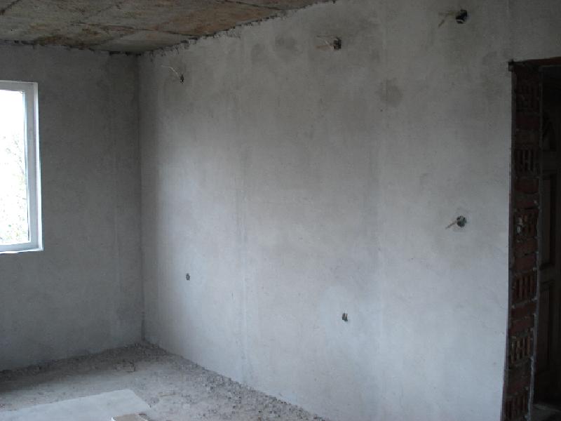

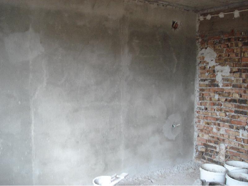

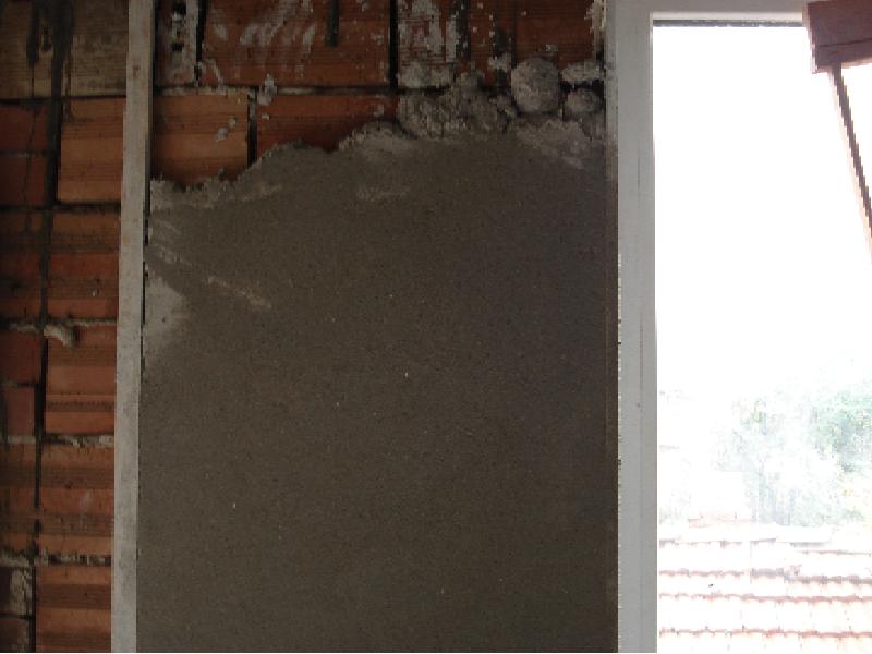

пускам няколко снимки да ви покажа как го правя аз и да си кажете вашето мнение! приемам всякакъв вид упреци ако имате
това е моя начин, вместо да пускам "майката" от разтвор които да чакам после да изсъхне аз летви направени на 1,5 см дебелина :)
това е последната ми измазана стена и още не е изсъхнала добре, затова е малко тъмна :)
и една вече добре изсъхнала стена :)

Това с летвата също става. Само после трябва след изсъхването на мазилката да се извади и да се измаже и там. По въпроса за щприц за замазска аз лично исползвам силно разредена замазска примесена с теракол върши идеална работа.

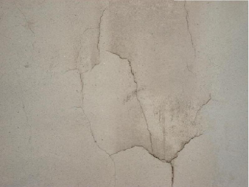

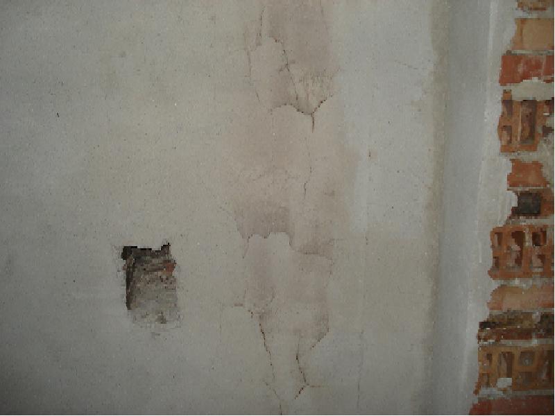

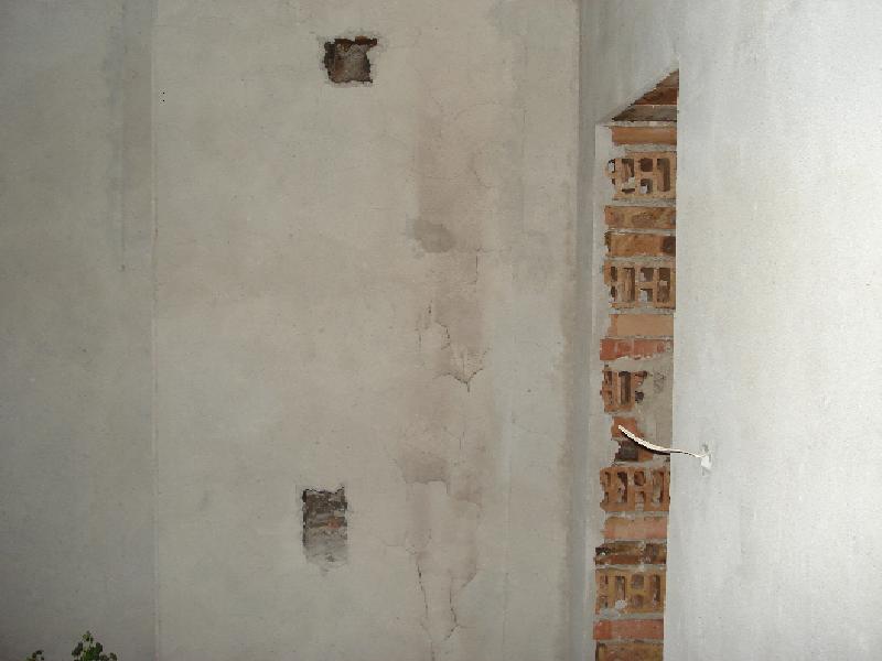

някои може ли да ми помогне с идея как да оправя този мои проблем? измазах стените на етажа си и уж всичко беше наред докато непочнах да паля печката на първия етаж! там където ми се пада комина се напука яко и започна да пуши от пукнатините!защо? значи къщата ми е била на един етаж и при строежа на горните два този комин е продължен!комина е от старите тухли единички! бяха ме посъветвали преди да го измажа там където пуши да го запълня с гипс и така и направих! изчистих хубаво нагара от тухлите където беше пушело с метална четка и запълних дупките с гипс, но явно това не помогна! вижде снимките и ако някои може да ми даде някаква идея след като искъртя напуканото с какво да мина стената преди да я измажа пак ще съм му мн благодарен!

А за твоя проблем. Просто разкарай гипса. Не грундирай с модерните химически глупости, щото жегата ги ебава. И леко да попитам, коминът отвътре измазан ли е?

Аз знам че комин от тухли четворки или други подобни не се прави, защото пукат от високата температура. Единствено мога да те посъветвам, ако има възможност да вкараш тръби с подходящ размер.
Например тези от линка са си точно за комини. http://digilander.libero.it/cannefumarie/
По този начин ще спре пушенето. Даже е добре да изкъртиш там където е спукано и да сложиш здрави тухли.

subzero написа:други идей няма ли? само да махна гипса!сигурен съм че в форума има доста зидаро-мазачи и очаквам ако може и др отговори и предложения!Идеи?? Идеите - в някоя творческа тема!
Горещото напуква гипса. Толкоз.
