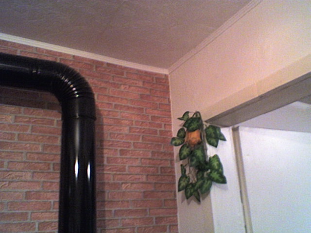

ето една снимка, за края им към стените
залепят се със силикон, става много бързо, а накрая върху тях се поставят стиропорени первази...има с различна дебелина
последния път като ги гледах в практикер ми се стори че са доста по скъпи от обикновените магазини
coccinella - специалист
О, да. Харесва ми. Много благодаря. Може би ще минем и ние на този вариант. Остана само да разбера как се постъпва, когато плочката трябва да се среже, защото не влиза цялата в размера.В такъв случай не се ли нарушават фигурите или не личи?
aromat - специалист
нарушават се, няма как иначе, но не е болка за умиране...а и важното е да не започвате да лепите цяла плочка от ъгъла. Опитайте се да изчислите колко сантиметра биха ви останали от всяка страна при положение че започнете да лепите цели плочки от средата на тавана.Мисля че размерът им беше 50/50. Така от всички страни снадките ще са еднакви по размер, а там където е срязана плочата ще се скрие под перваза.
Ако пък сте от късметлиите с размери на тавана кратен на 0,50м. още по добре
И наистина последно - лепят се плътно до стените или се оставя малка фуга, както при ламинирания паркет. Стиропора май не реагира на температурните колебания...
aromat - специалист
не знам как се прави по принцип, но ние не сме оставяли фуга
