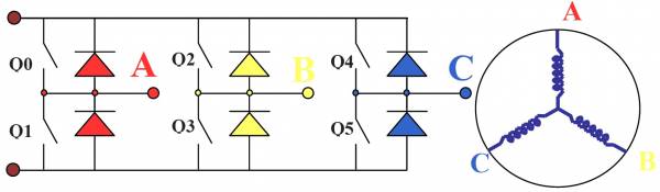

Subsa , Не е необходима никаква отделна схема. Трифазният изправител си го има, а чрез фетовете, заедно техните вградени “body diode”, заедно с индуктивността на намотките и подходящо синхронизирано управление можеш да получиш Step Up конвертор, който качва напрежението колкото искаш. Точно тук е проблема, защото ако по някаква причина товара се откачи (напр. по време на регенерация изключва БМС-а), то изходното напрежение се покачва неконтролируемо. Ако контролера следи и горна граница (освен долна на захранването ОК, ако не – гори всичко!
На снимката е показано най-общо управлението на стандартен трифазен BLDC мотор.
Q0 до Q5 са транзисторите, а диодите не са отделни, а са вградените в тях. Ами това си е точно алтернатор, но без възбуждане (имаме пост. магнити). При развъртане на мотора със голяма скорост (над максималната му без натоварване) той ще започне да зарежда. За да се случи това при по-ниски обороти (на теория от нула), правим описаното по-горе софтуерно упражнение и получаваме принудително покачване на напр. т.е. заряд, което от своя страна води до спирачно действие. За съжаление, няма как енергията за заряд да дойде от нищото (както на много хора им се иска). Така работят всички контролери! Е, има си и някой тънки моменти, но да не се задълбочаваме излишно.

Subsa - специалист
Не мисля, че в контролера с генерация има чак толкова софтуер. :lol:
За мен разчитат напрежението от генератора да стигне това на батерията и с обратните диоди да зареди.
За това, което говорите колега, е контролер за количество долари с вложена в него мисъл. Не китайски, който елементите са по-скъпи от него-целия.
PCL82 - майстор
Ако горните и долните транзистори от една фаза се превключват комплементарно със съответното време за разминаване токът сам си избира пътя според знака си. Така без да се налага промяна в модулацията е възможно връщане на енергия, стига напрежението на машината да е по-високо от това на батерията.
