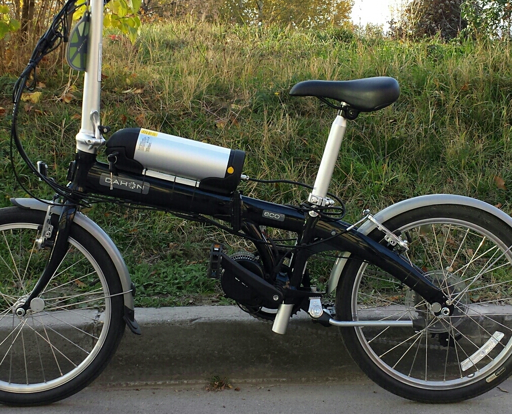

Ето го въпросния байк.

Ето ти един пример, байка на снимката е с този мотор: http://elektrovelosipedi.com/portfolio/ ... en-montaj/
С него мога да изкача такъв наклон, какъвто не мога да изкача с 1000 ватов директен хъб. Пробвано.
Да, а ако му сложиш моторче от чистачки с подходящ редуктор, пак ще го качиш баира и с по-малка мощност на мотора... В крайна сметка, обаче, ще си вложил същото количество електроенергия, че дори и повече, за да изкачиш баира.

freewheel - напреднал
Относно вложената енергия няма да влизам в безмислени елементарни спорове, но ще се опитам да ти го обясня по друг начин, дд мотора не може дори да отлепи при 110 кг. тегло на 30% наклон и това при контролер 30А на 48V, това са грубо 1440W вложена мощност, кажи ми колко е КПД то на всеки мотор при 0 об/мин? Точно 0%. За какво сравнение на консумация за изминато разстояние можем да говорим, като мотора не извършва никаква работа, нямаме реализирана полезна мощност, нямаме изминато разстояние. Имаме само вложена енергия, която бързо загрява намотките...
Физика.

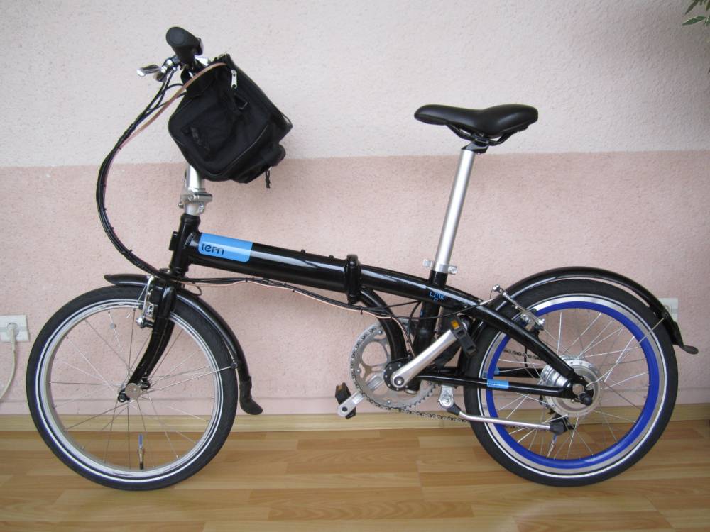

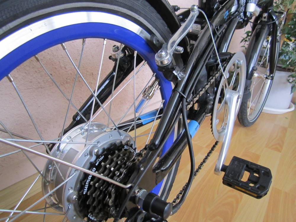

zec ingenering - специалист
Ето за това велосипедче ли става дума?
Впрочем то е много прилично като конструкция, а и като качество на изпълнение, но е предимно за дами или за господа, желаещи просто да се придвижат кротко и без много усилия в града.
Ами за 390лв. взимаш комплект – мотор BLDC freewheel с планетарен редуктор 350w продължителна мощност, контролер 36V/15А (550W), LED дисплей за управление, PAS сензор. В допълнение с качествена Li-ion polymer батерия от зекотек ZLP3710 (с тегло 2,5кг.) и импулсно зарядно 42V/2,0A таман се връзва на 790лв, остават малко за монтаж и т.н.
С теа 20” качва секакъв наклон (стига да не искаш безсмислени глупости), а колко км. ще мине с едно зареждане ще докладвам по-нататък, като се пооправи времето малко.
Може и да е върха това с веригата, обаче в случая не ми се връзва цената нещо, пък и вече отвикнах да превключвам скорости, задния дерайльор си седи на 7-ма, преден нямам и само давам газ когато и колкото ми трябва.
За да го пиша това, значи съм пробвал много и съм го установил! :-D :cool:
Това е симпатична машинка, но какво разбираш под "всякакъв наклон"? При 15% наклон не би могъл да тръгнеш в тази конфигурация, освен ако не помагаш с педали или си под 75 кг. Иначе в моя вариант, данните за изкачване на 30% наклон са при използване на касета 28 зъба отзад. Ако използвам 36 зъба например, бих могъл да имам приблизително същото постижение на 29 инчов байк.
Предполагам, че бихме били с еднакви възможности, ако просто оставя моя байк на най-високата предавка 14 зъба..
Тогава скоростта ми се разгръща до 26-27 км/ч., колкото предполагам е и твоята.
