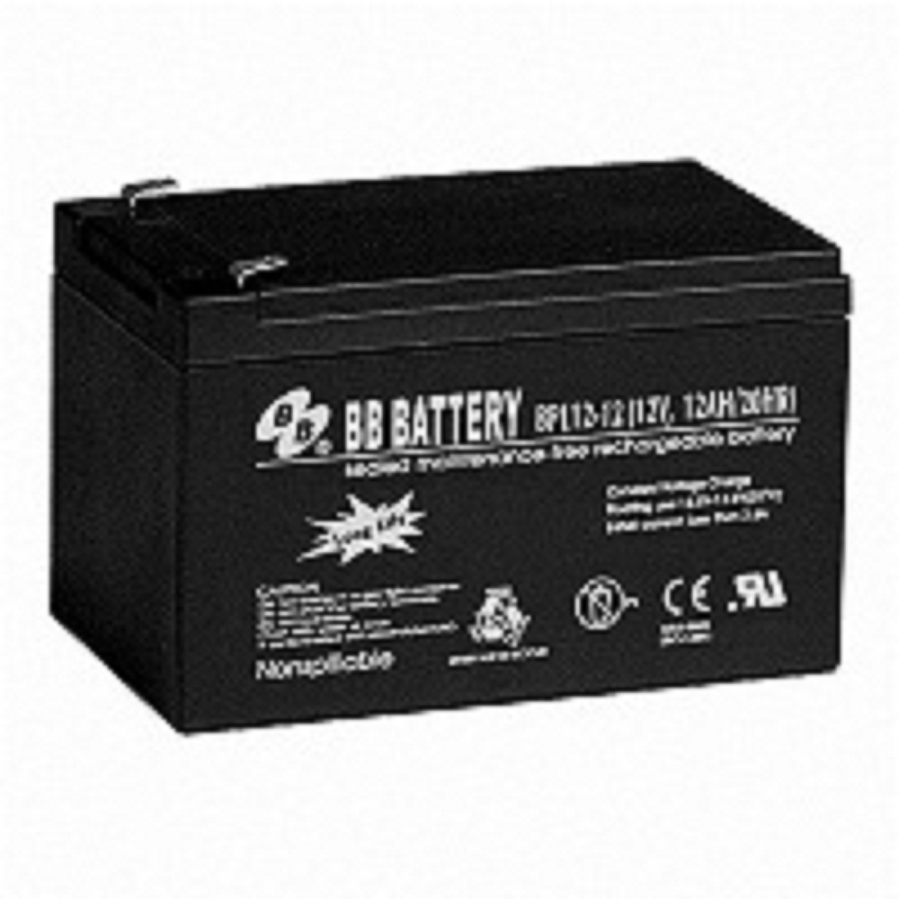

Това е батерията:
Дават я 12Ач; 48В; тегло с кутията 18кг.; време за зареждане 6-8 часа; брой зареждания 700 цикъла; суха
evparts.alle - специалист
Ако тази батерия изкара 400, а не 700 цикъла при разреждане над 70 % аз си късам трудовата книжка! Пробега много под 200 цикъла ще е намалял драстично.
