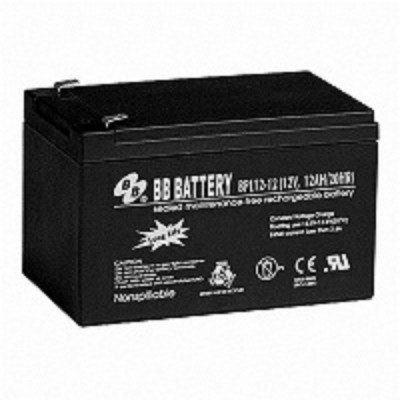

Предполагам, че оловния акумулатор на латвийската машинка може да се смени с литиево-йонен, ако не върши работа, стига да е със същия волтаж-48В. Не знам дали и зарядното трябва да се сменя?
Може да се смени с литиево-йонна но трябва и зарядното да се смени.А това цитирано от OLX няма да го коментирам. Акумулаторна батерия за 65 км пробег с едно зареждане.:lol:Аман от търговски хитрости и още нещо пак цитирам-Или само с педали – като едновременно се зарежда батерията!А колко време ще трябва да се върти да се зареди батерията?По най-груби сметки при посочен пробег от 65 км с едно зареждане оловото трябва да е 60-70 ампер часа, къде го събраха в това малко предно отделение някаква нова технология ще да е.
ZMeyGorianin - майстор
Това е батерията:
Дават я 12Ач; 48В; тегло с кутията 18кг.; време за зареждане 6-8 часа; брой зареждания 700 цикъла; суха
evparts.alle - специалист
Ако тази батерия изкара 400, а не 700 цикъла при разреждане над 70 % аз си късам трудовата книжка! Пробега много под 200 цикъла ще е намалял драстично.
