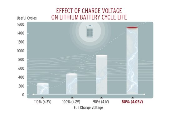

ето и едни интересни изследвания:
По отношение на „самобалансирането”:
1. Както казах в предишният си пост „4. По отношение на балансиращата система – тя е допълнение към PCB (protection circuit board) и не е задължителна по принцип, както и някои други функции на BMS-a (battery management system). Даже и ВМС-а не е задължителен (по-малко жици и платки), ако клетките са ви напълно еднакви и сте сигурни, че няма да минават забранените зони при разряд и заряд, или ако не ви пука от факта, че ще ги минат (или минават често).”
Иначе казано: За качествените клетки от по-нова генерация не е фатален презаряд и преразряд. Екпериментирал съм с моите клетки продължителен заряд до 4,5в, както и дълъг престой на 1в. Клетките не деградират и си работят напълно нормално след това.
Това обаче, не може да не окаже влияние на продължителността на живота им, както и в известна степен на техните качествата.
2. Макита „пазаруват” клетките за батериите си не от ebay или OLX (не казвам нищо лошо за сайтовете), а от директен производител и по тяхна заявка. Освен това, ако батериите работеха безупречно 10год. напр., помислете кой има интерес? Впрочем същото важи и за много нови автомобили, но това е друга тема.
3. Химическото обяснение на ефекта „самобалансиране” в предишния пост е вярно, но очевидно е, че задължително трябва да се справите ефективно с излишната топлина отделяна от „бързащия” в заряда елемент преминал в "неефективната" зона (над 4,2В), а също така трябва да приемете и факта за преждевременното състаряване на елементите престояващи по-дълго и по-често заредени малко повече и по-топли (виж горната графика). Не се заблуждавайте, че това ще се случи еднократно (в началото) и после всички ще са „близнаци”, напротив - точно обратното! В началото фабрично всички „ще са близнаци”, в последствие ще започнат леко да се „самобалансират” и накрая идва момент да си търсите нов акумулатор. В повечето случай целта е да издържите прилична работа поне 2-3 год. и после колкото изкара.
Балансиращата система просто помага и облекчава този процес (отделя част от излишната енергия, връщайки по-бързо клетката под 4,2В) и се грижи активно за „дълголетието” и доброто представяне на батерията при различните режими на експлоатация вкл. дълъг престой на склад и по-бързото влизане в кондиция след това.
