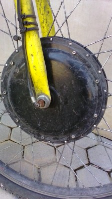

Колеги, искам да попитам дали някой от вас има (десен) капак за продаване за такъв мотор, с възможност за закачване на венец (демек от заден мотор), че ми се иска да си преместя моя отзад?! Не искам да инвестирам в нов мотор, щото съм сигурен, че ще има и такива съвети. Просто ако някой има под ръка или знае откъде да намеря, да ми пусне едно съобщение, ще съм благодарен на всички, изказали мнения...

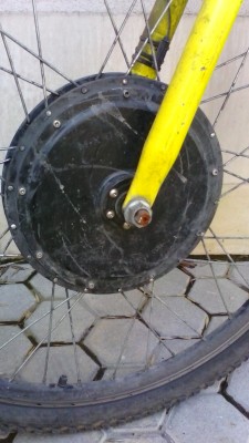

Ето го и моето е-колело.
