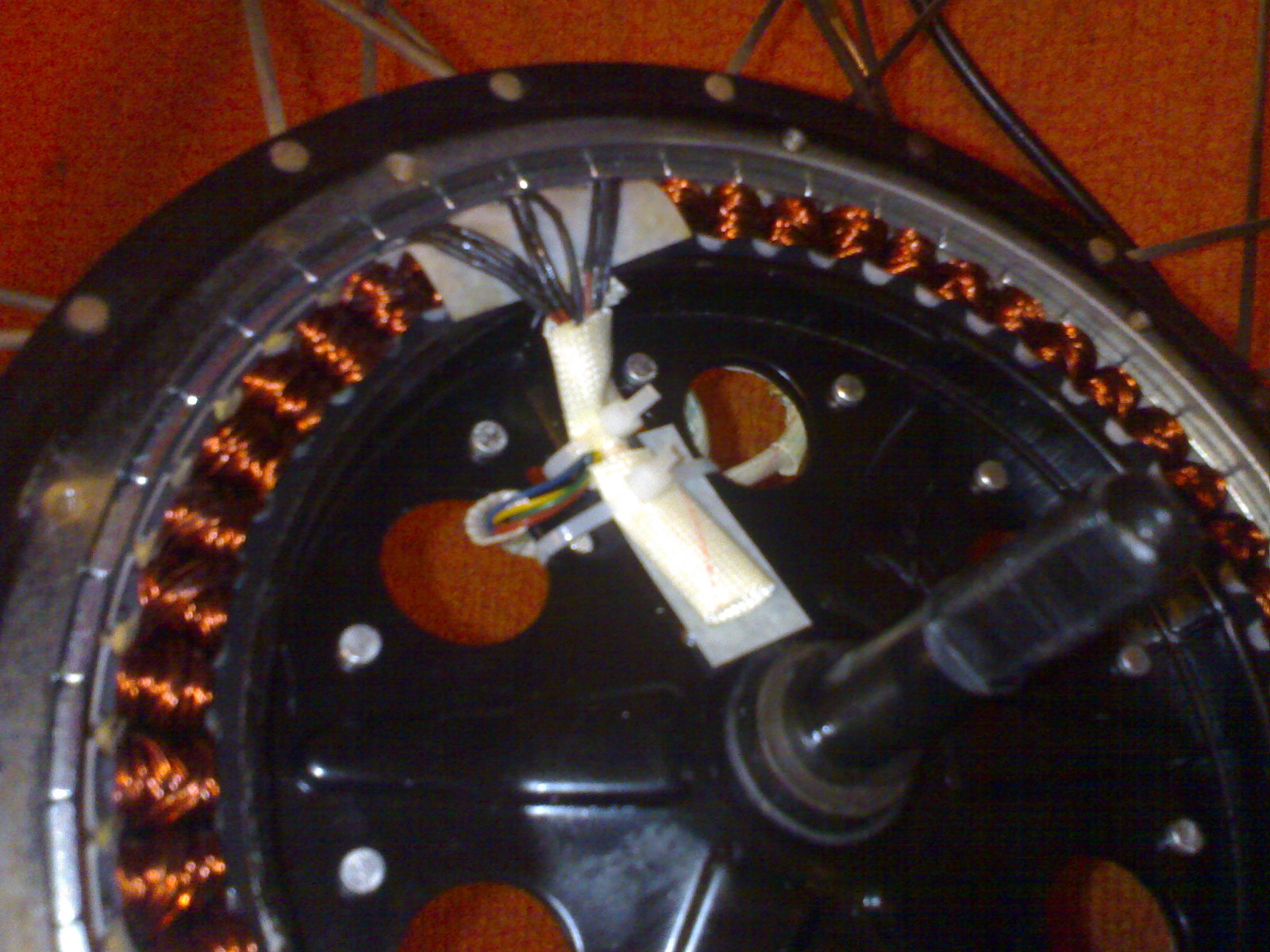

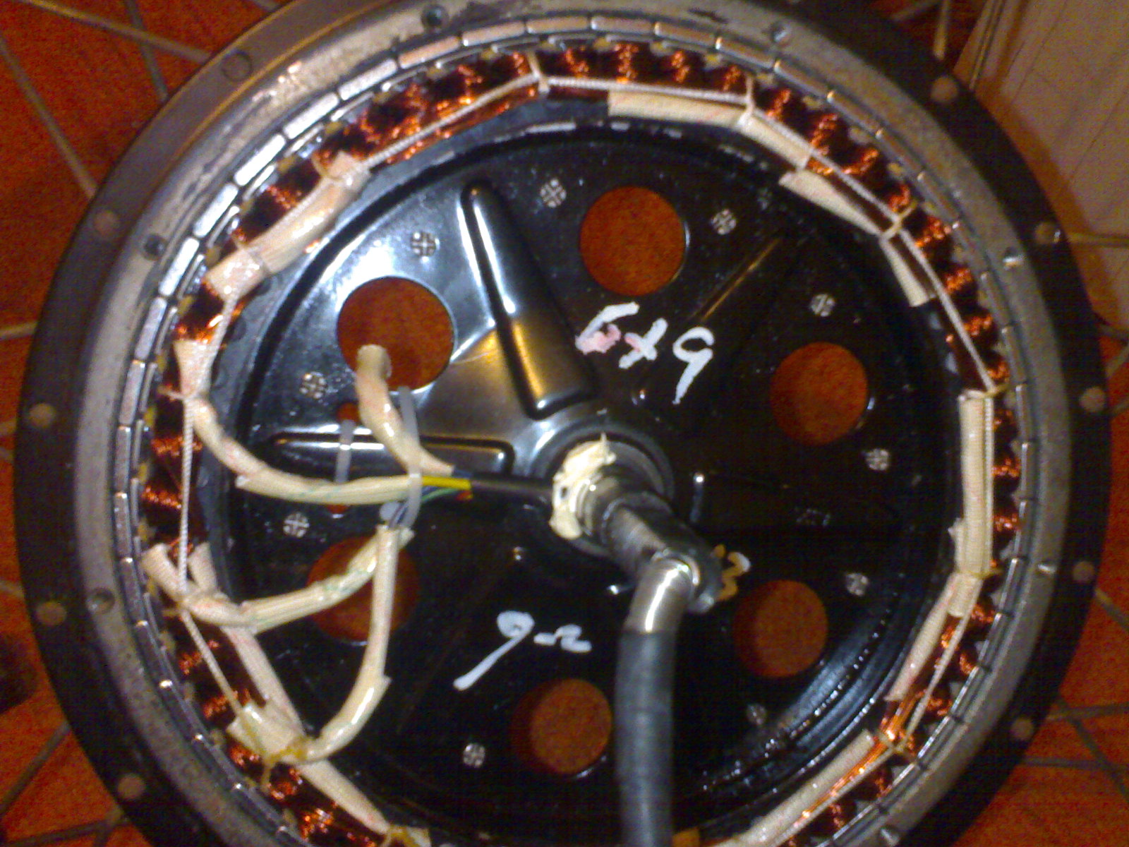

Да, мотора е 36в/500вата. Батериите са оловно-киселинни Sunnyway. За сега върви супер, гледам руснаците ги пренавиват с 0.8-1мм проводник, ако видя зор ще навивам и аз. Направих контролно разглобяване, ей така за спорта :)
