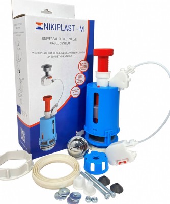

Ще помоля за решение на механизъм за изпразване на тоалетно казанче.
Казанчето е порцеланово. Проблема е, че постоянно сълзи и след 7-8 минути започва да пълни. По-малко, но сълзи. Механизма който беше преди от тези с поплавъка. При натискане на копчето, вътре, лост повдига механизма и водата се излива в тоалетната чиния.
Свалих цялото казанче, изчистих го, смених пълнещия механизъм, а изпразващия смених с нов с жило /този от снимката.
За съжаление проблема си остана.
Вече започвам да се съмнявам, че самия отвор на казанчето е дефектен...
Казанчето е порцеланово, със странично пълнене /ако това е от значение/, захванато е с 2 болта за тоалетната чиния.
Благодаря за съветите!
kozl - майстор
Предполагам казанчето е към моноблок. Извън моноблока има ли теч?
Ако не то пропуска е или м-у мембраната към гривната с гайката, поради недобро прилягане или недобро уплътняване на гривната натегната с гайката към порцелана на казанчето.
Отново разглобяване и проверка на повърхноста на гривната и елестичността и повърхността на мембраната. За информация мембрани се продават отделно.
Развиване на тайката с гривната и последваща сглобка с доуплътняване на луфтовете порцелан/гривна със силикон.
