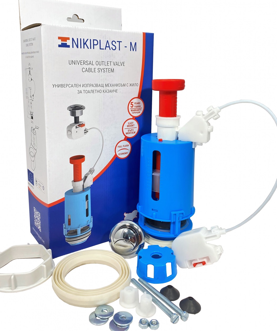

Малко закъснях, но...
Първо предположение - много ти е високо нивото и прелива през преливника на сифонния механизъм ("камбаната"), след което полавъка допълва. Ако със завъртане на пластмасовия винт и сваляне на синия поплавък пак прави същото, минаваме към
Второ предположение. Така наречения сифонен механизъм "камбана" изпуска вода от долната уплътняваща част. Така нивото спада и поплавъчния механизъм допълва. Това можеш да провериш като по време на пълнене поставиш тоалетна хартия на повърхността на чинията точно под излаза на водата в нея и да следиш какво става с хартията. Ако подсушиш, не трябва да се мокри. Понякога малката струя е незабележима, но бързо намокря хартията.
Аз заради такива пропуски смених целия сифонен механизъм - "камбаната", като обаче се натъкнах на изгнили болтове на порцелановото казанче и ремонта се поусложни
