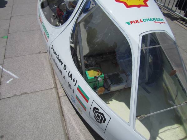

Ами надявам се точно с такава батерия 37v/20Ah автомобила на отбора на ТУС да измине по улиците на Амстердам някъде около стотина км. Не съм участвал в изчисленията (само доставям батериите и зарядните), но искрено се надявам да са верни и да успеят. Като се замисля обаче с какво ще се представят Американските университети и Германските например…….не знам. Важно е все пак да се участва и да се придобива опит. Абе всички знаем как стават нещата с много пари, номера е да го направиш с малко пари, а ако е съвсем без пари – евала! Е това го можем само тук в България! :2thumbs:

Тази Година Състезанието ще е в Ротердам (не в Амстердам, извинявам се).
http://www.shell.com/home/content/ecoma ... ts/europe/
Автомобилът беше завършен едва онзи ден и засега има само няколко обиколки пред НДК. Реално още не е тестван…….! Както винаги всичко правим в последния момент. :?
