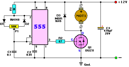

Дясната дръжка на скутера се използва както при моторите за "газ".Представлява въртящ се магнит в дръжката и над него електронен елемент с три крачета ,за който ми казаха ,че е оптрон.С него се командва контролера.
В зависимост от положението на магнита се получава пускане и усилване,намаляване и изключване на мотора.
Въпрос - може ли този оптрон да бъде заместен с потенциометър или друг електронен елемент защото нямам друга дръжка ,като оригиналната .

По-вероятно е елемента с трите крачета да е датчик на Хол,поне според мен де :) Щеше да е готино да видим схемичка на подобно нещо...А за първата среща на електровелосипедите в Борисовата градина - честито!Дано се положат основите на една нова традиция,с повече участници :wink:

До колкото съм запознат с датчик на Хол е за включване и изключване на верига както е в електронните запалвания на колите.Тук освен ,че прави някаква верига,то въздейства и на контролера за увеличаване или намаляване на напрежението и тока,а с датчих на Хол как ще се получи.
Ето го елемента за който питам
гайката е за М5 резба,снимал съм я за сравнение.

Аз немога да схвана какъв точно е проблема прекъснал е кабел или ?Иначе можеш да замениш датчика с потенциометър примерно 5килоома.

На втория контролер който имам липсва дръжката с магнита и този електронен елемент ,а искам да го приведа и него в действие.
Това е идеята,чакам инфо за дръжка от мой познат.
piron45 - майстор
Колега, не знам каква е схемата на твоя контролер, но ще ти кача една изпробвана проста схема за регулатор на оборотите на правотоков двигател. Мосфета държи 30А с малък радиатор. Потенциометъра би могъл да се вкара в дръжката на колелото. Ако има интерес мога да кача вариант на схемата с регулиране на ток до 50А.
