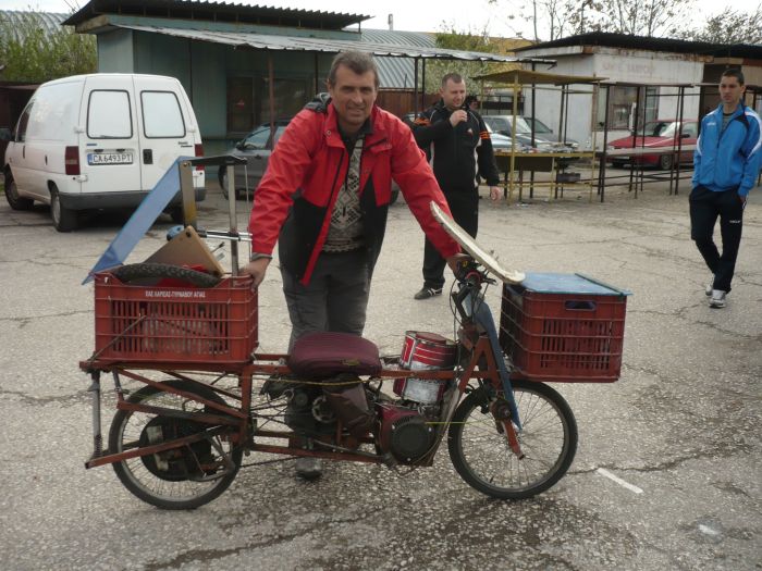

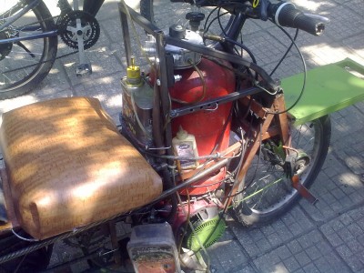

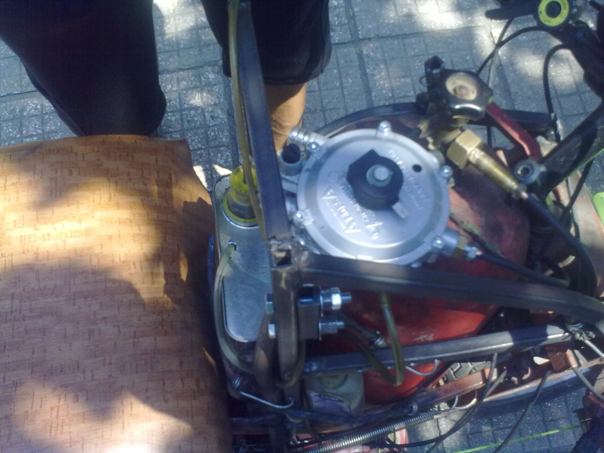

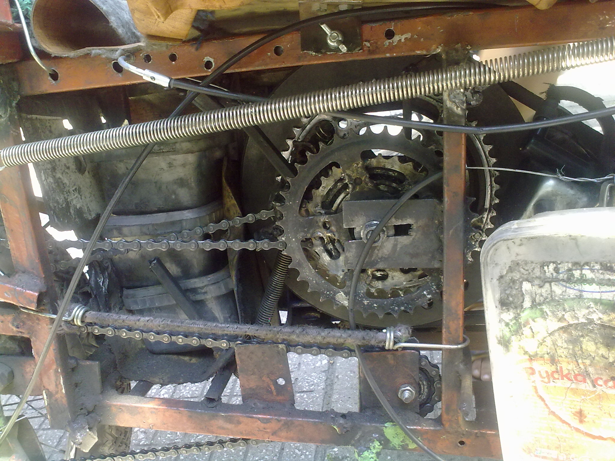

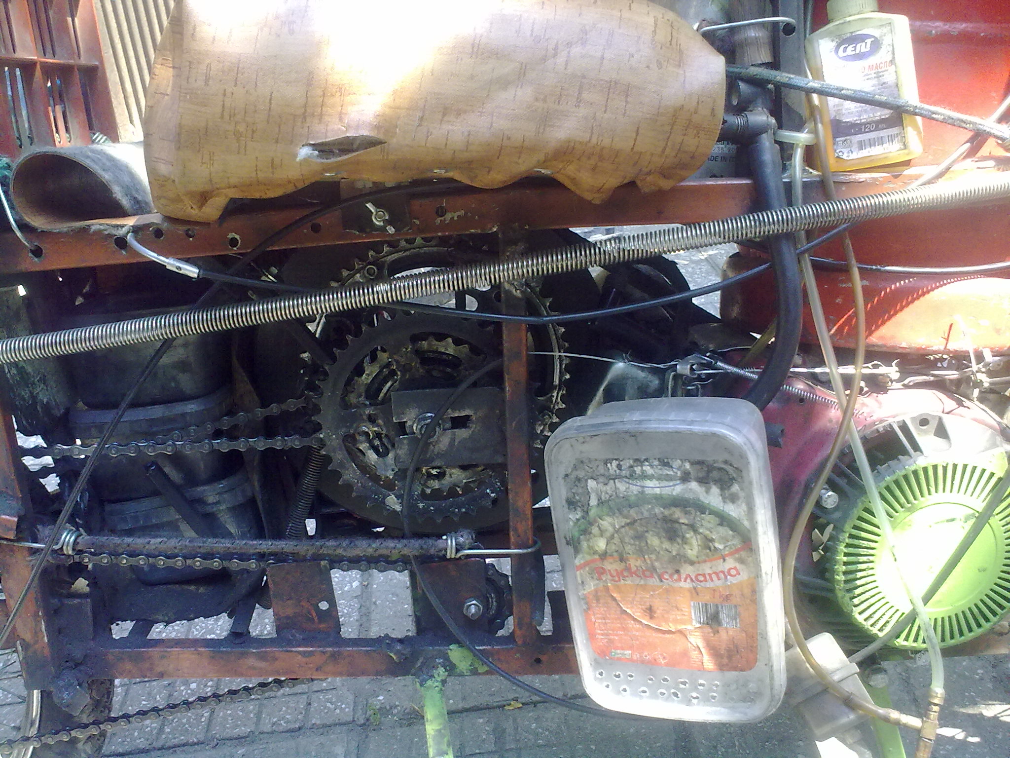

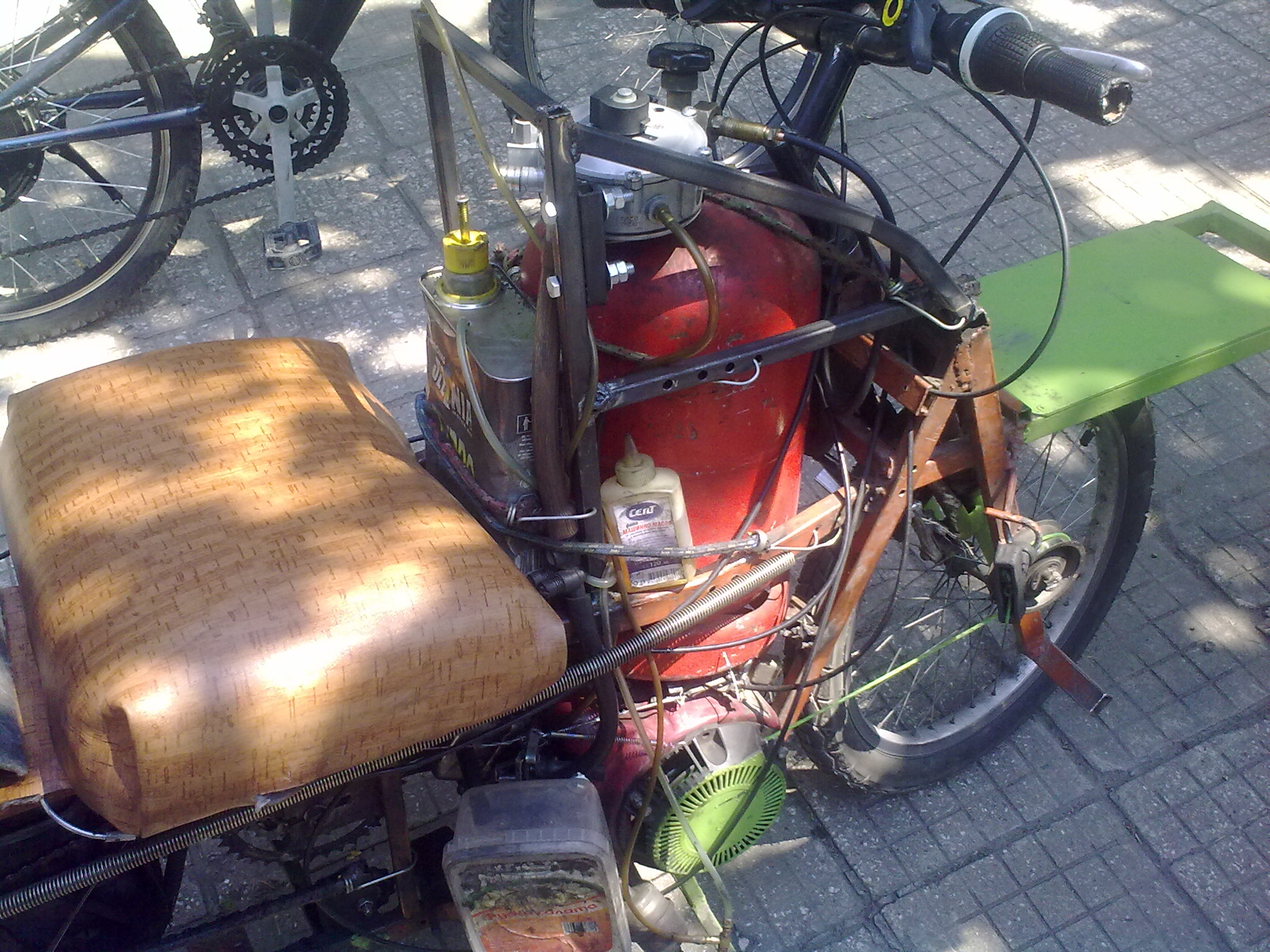

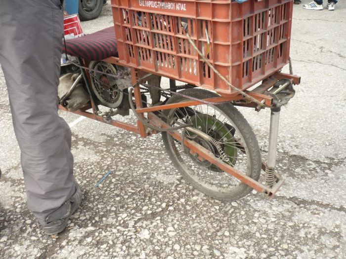

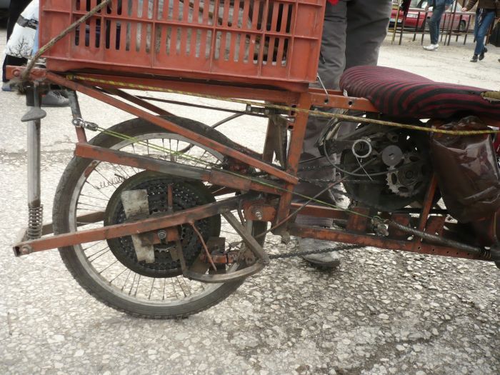

Нямаме толкова пари :) Днес попаднах на голямо творение
Двигател от помпа четиритактов на пропан бутан, всяка седмица ходи от Пазарджик до София, 2 пъти до Гърция като не знам как е минал границата :) и тая седмица тръгва за нашето черноморие.
val4o89 - специалист
Мале мале, това си е атракция :-D

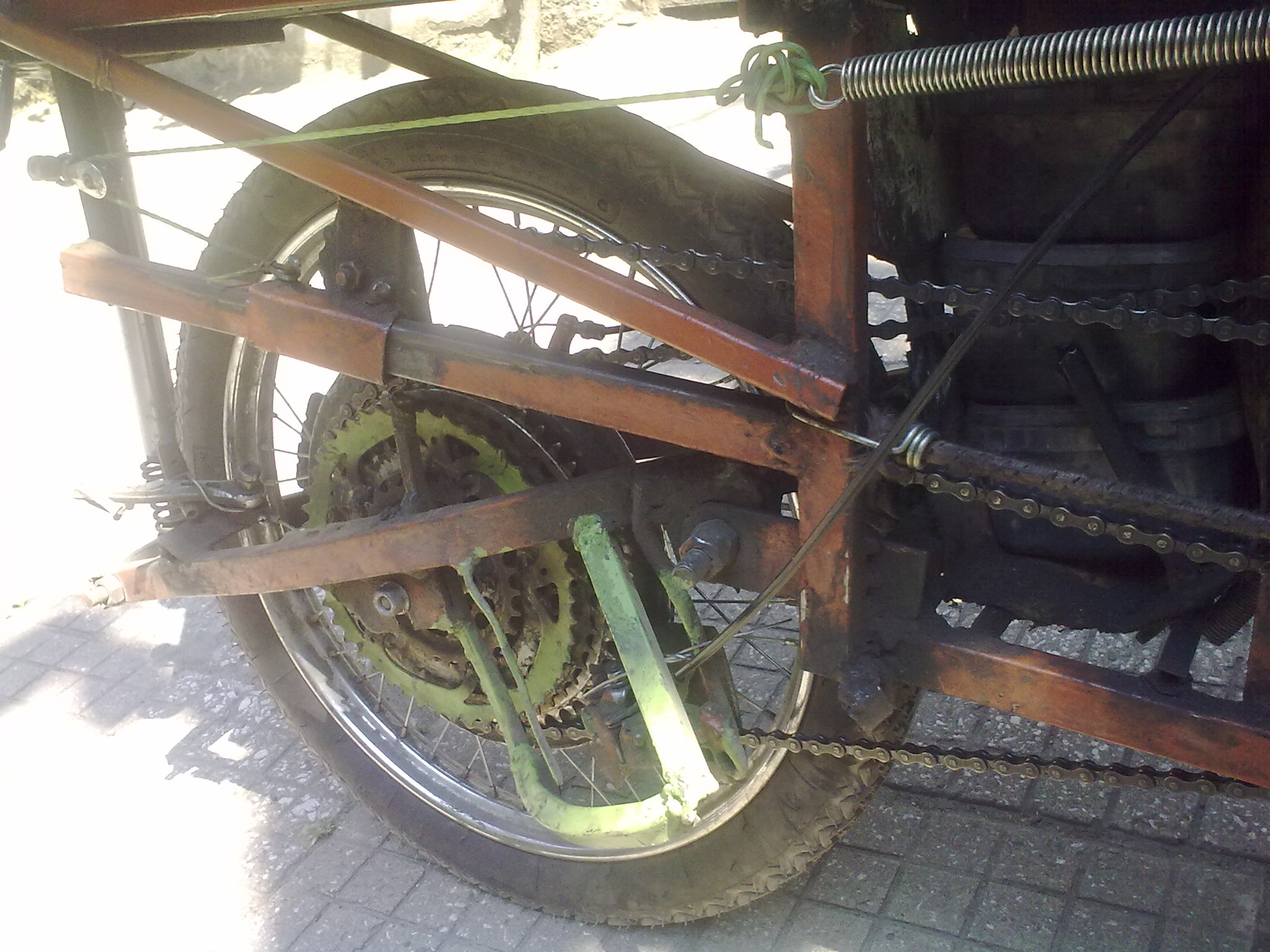

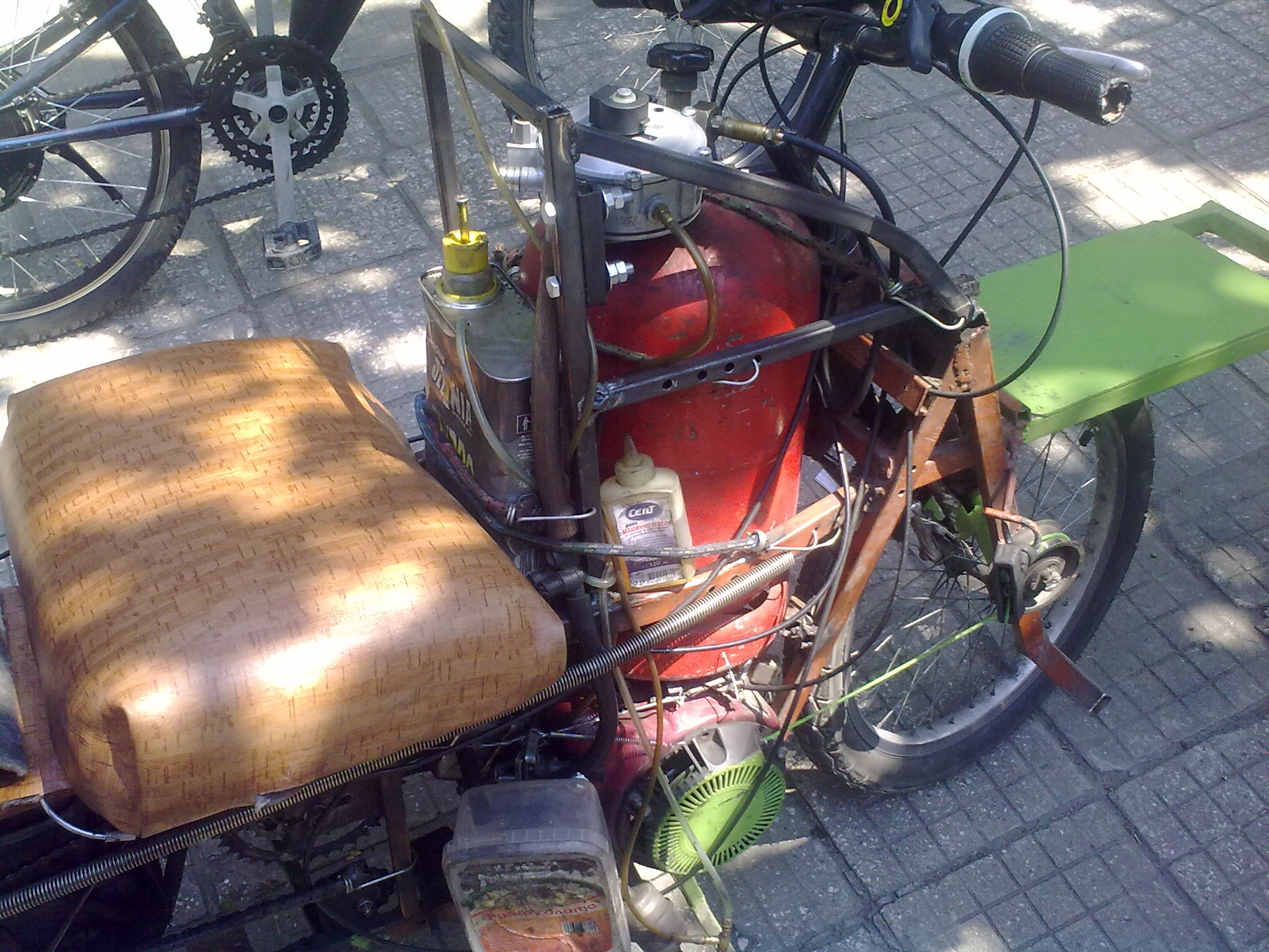

shotik - майстор
gotiniq7 написа:
Този го знам,даже снимки и на едно друго негово творение на колело съм качвал тук а ето и мои снимки на подобно превозно средство
