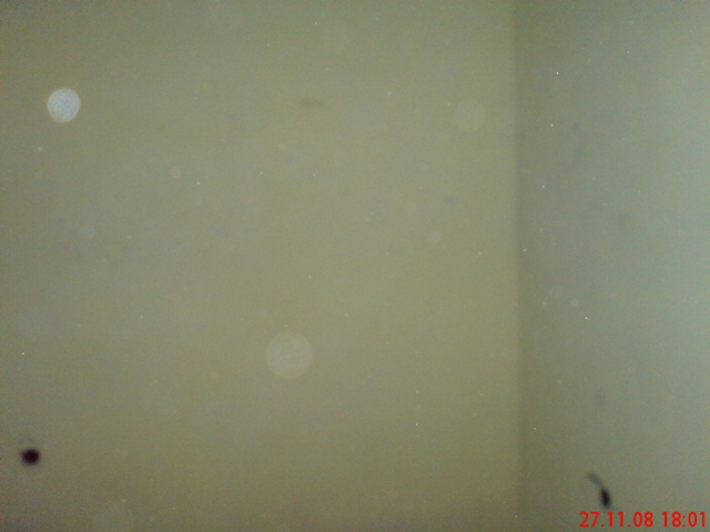

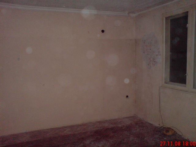

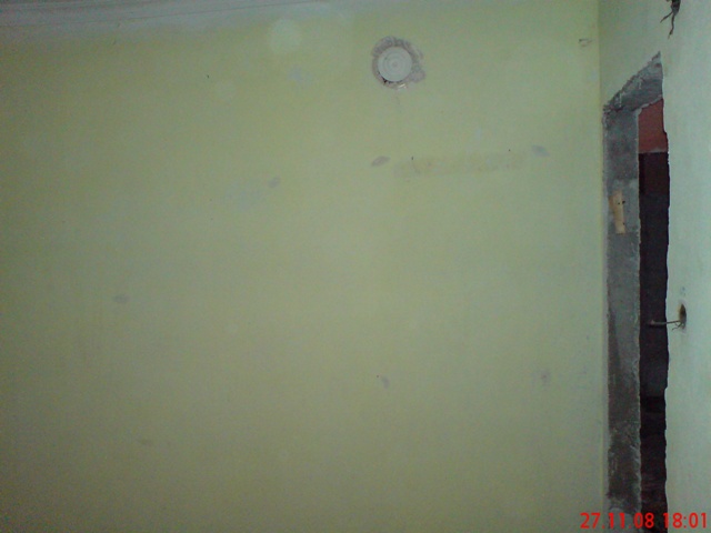

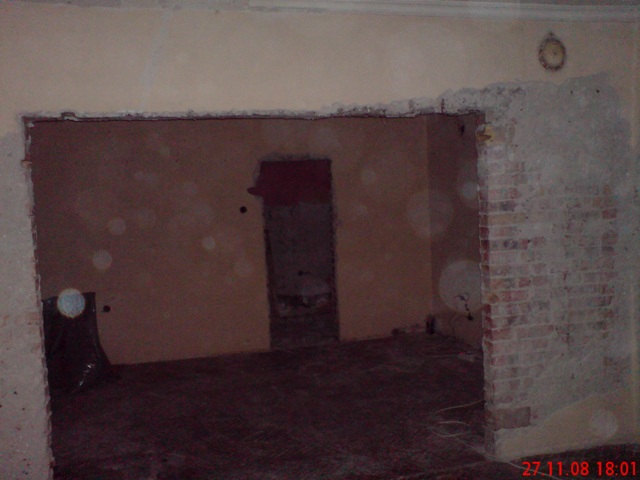

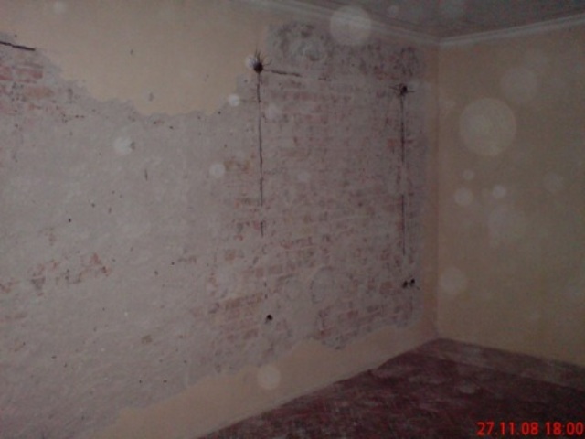

Все още си работя сам, но вече лека полека усещам, че компетенцията ми няма място относно някои неща. В момента вече остана само да изроня мазилката и започвам с ЕЛ, ВиК и т.н. Започнах да махам лесно падащите места на мазилката и на места /както ще видите на снимките/ падаше доста лесно, но днсе вече взе да се закучва. И незнам сега дали след като съм махнал толкова мазилка, длъжен ли съм да я допродължа докрай /доста е/. Благодаря ви за съвета и отделеното време. :?

Щом не ще да пада,значи е здрава мазилката, няма нужда да се бута.
Друг е въпроса какво мислиш да правиш с тези стени(гипсокартон,ТИ,мазане и шпакловане)?

Не съм майстор, но от собствен опит знам, че не е необходимо да махаш мазилката, която е здрава. Изчукай или остържи това, което пада, изкърпи, а след това смело шпакловай!

докторе що се занимаваш с глупости,отвори си бутилка твърдо след съвета ми..........?вземи едно гребло /търмък ,и се разходи по стените и тавана, където се рони ,греби, с една пръскачка за лозе мини с грунд или ц 200 разредено ,пери картон на здравото с лепене на рехавото с конструкция на външното и вата,, и ................. наздраве!
пс при лепене мини с бетонконтакт
