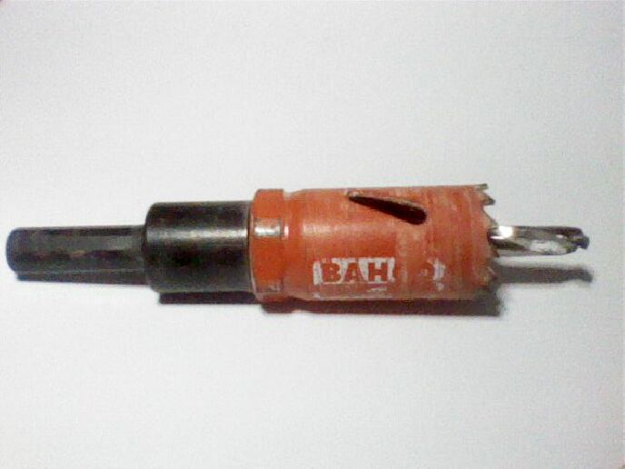

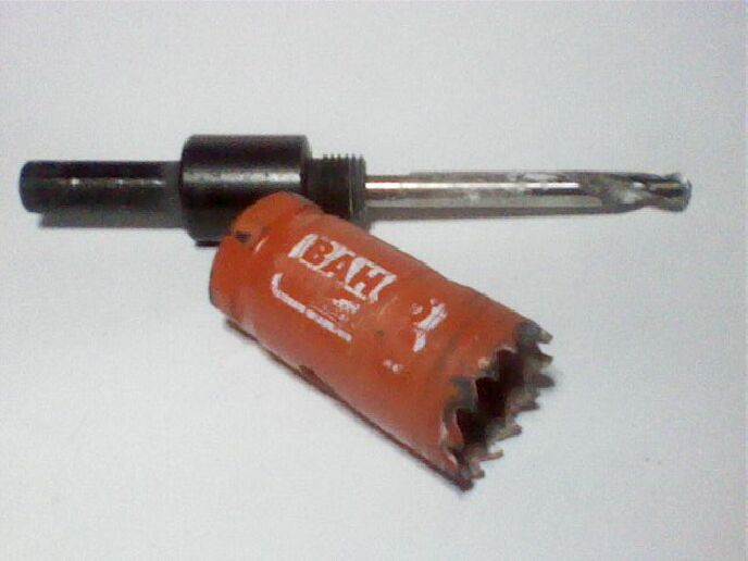

Може ли да ми каже някой ,как да пробия дупка с диаметър 3см. в ламарина 2мм в домашни условия?

има биметални боркорони,но става и с зеге- пробиваш една дупка за ножа и караш с нож за меетал при по малки обороти и изклю4ено пенделно действие

Това е специално за метал (не взимай от тези за дърво - само ще очертаеш отвора). Има различни размери. Не ми се е налагало да пробивам 3mm но предполагам че ще стане( (с повечко търпение и задължително ниски обороти). Б Бриколаж ги има

Ленко,откъде ги купуваш Bahco?
housedoktor
- Мнения: 1977
От най хубавите марки зарежещи инструменти са,предишното им име е Sahdwik
