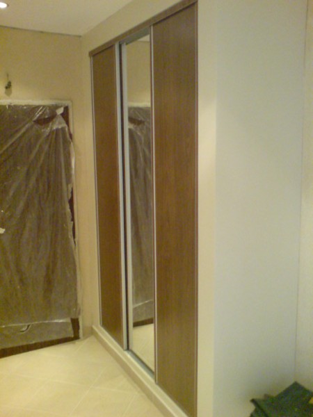

огледалото е както стандартните но е размер 30х30 със скосени краища :) ето и снимка на огледалата
eto takiva sa ogledalata .. kato tezi sy6tite no sa 30x30 razmer
simeonov_74 - специалист
Има си специално лепило за огледала. Аз си го взех там където ми рязаха огледалото само че за врата с размери 2.20х0.35 и бях много скептично настроен да не се свлече , но ето че година и половина не е мръднало. Мисля че с него няма да имаш проблеми само че трябва да измислиш как да го закрепиш докато стегне лепилото

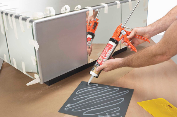

freshenero - специалист
Сьс монтажен силикон Момент експрес фикс.Слагаш като на снимката,задьржаш малко и нямаш грижи
rendo - специалист
Слагаш силикона - лепиш огледалото за тавана подпираш с бояджийския телескоп и като стегне айде готово ...
kokitu - специалист
силикона трябва да не е на оцетна основа има силикон за огледала и си лепи идеално и върху фаянс
