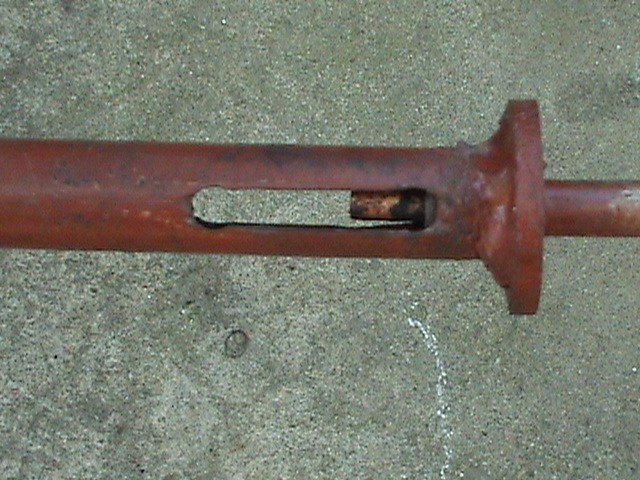

Здравейте, направих си котлон на газ за варене на ракия, но не работи както трябва,не е със син пламък а е все една гори огън на дърва. Дюзата ми е 1мм. а отворите на самия котлон са разпробити с 2мм., мисля си че отворите за въздуха са малки и за това не гори както трябва, и има ли значение как са разположени отворите за въздуха хоризонтално или вертикално. Моля някой ако е правил такъв котлон нека сподели опита си!

В последно време газовите уреди се продават с два вида дюзи- за пропан и за метан. Вторите са с по-голям отвор и на пропан не работят добре и опушват тенджерите. Провери твоята да не е такава и я смени с по-малка.

to6o4033 написа:Здравейте, направих си котлон на газ за варене на ракия, но не работи както трябва,не е със син пламък а е все една гори огън на дърва. Дюзата ми е 1мм. а отворите на самия котлон са разпробити с 2мм., мисля си че отворите за въздуха са малки и за това не гори както трябва, и има ли значение как са разположени отворите за въздуха хоризонтално или вертикално. Моля някой ако е правил такъв котлон нека сподели опита си!Направи една снимка на това творение да видим въпросните отвори за въздух колко са и как са разположени.

Не си ли виждал как се прави регулирането на въздуха на такава горелка.
Сложи една ламаринка свита на тръбичка да обхваща стегнато там където ти е процепа на дюзата. Така че да можеш да затваряш този отвор почти плътно. С леко преместване по него ще намериш оптималното съотношение на газовата смес. Само че не пробвай когато подаваш газта на максимум. А си избери като за начало някакво средно положение. Пък като уцелиш някакво задоволително положение може да вдигнеш подаването на газ. И тогава ще се ориентираш кое на къде и как да става.

Дюзата е голяма
