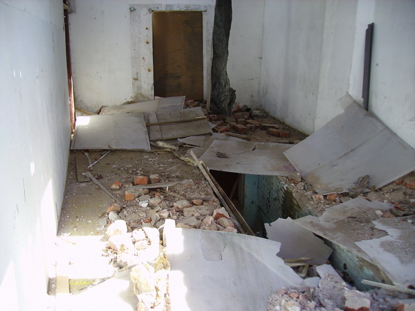

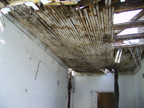

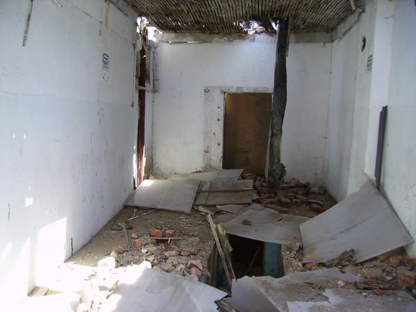

Здравейте от Козлодуй съм и моля всички майстори в този хубав форум за съвет. Наскоро си купих гараж в центъра и искам да го постегна за да си направя сервиз ( поканени сте ако живееете тук ) бихте ли ми дали съвет за тавана как да го стегна и малко стените да поосвежа. Ще приема всички добри съвети благодаря и успех на хубавият сайт.
малко е позанемарен
има тук там да се пипне

Сега по въпроса аз бих взел метални профили нареждаш ги на 40 см един от друг обикаляш ги по стените с бетонен трегер отгоре слагаш ПДЧ/МДФ или там каквито искаш плоскости отгоре фибран и най отгоре битум фибрана е важен за да не ти кондензира през зимата
а под профила може да изолираш с вата и гипс картон за да е по пригледно :wink:

според мен най-добре, излей бетонова плоча, и сложи после някакъв покрив (обикновенни керемиди; ламарина и др.) Другия вариант е да се мъчиш с някякъв окачен таван, ама докато му направиш топло и паро изолация, може да ти излезе и по скъпо. Лошото на бетона е че става малко по бавно, но при добро желание, можеш да го направиш вечно.

Като гледам.. не ми се вярва да издържът стените на бетонова плоча.. ще трябват трегери и за това мисля че варянта на Озирис е по добър
