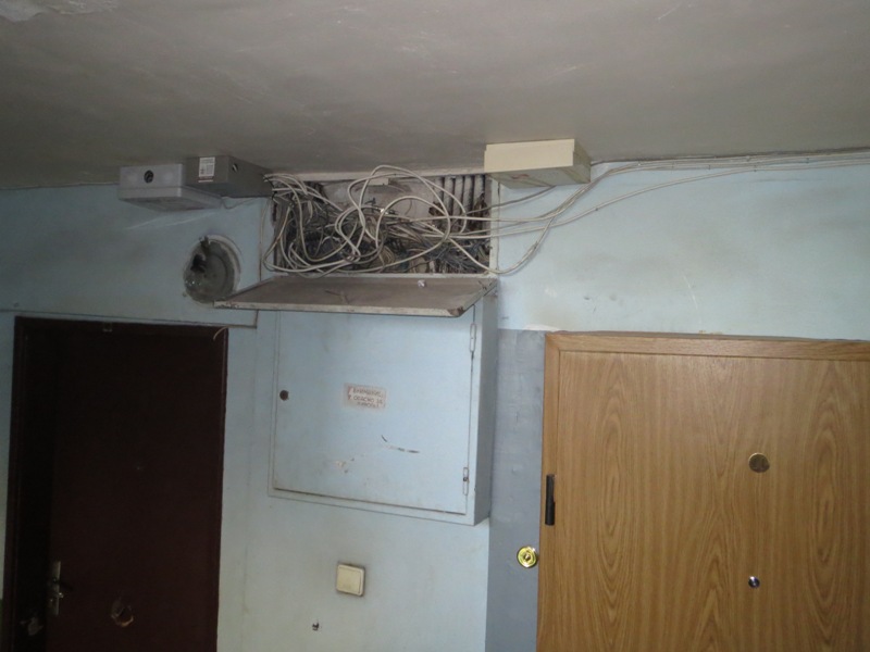

Пак имам въпрос, този пък свързан с ламперия. Целта е да се скрият многото кабели, пускани от доставчици на интернет, телевизия и т.н. Само мляко по кабел няма! Кабелите висят по стените в коридора, много е грозно. Лошото е, че може да има и нови кабели, т.е. трябва освен да се крият старите и да могат да се пускат нови. Та, сетих се за ламперия. Ако е PVC дори ще е лесно и за чистене. Обаче нямам опит!
Дайте ми съвет да или не и от къде, освен от Бр... /не знам дали може да се пишат имена на фирми/.
Благодаря!

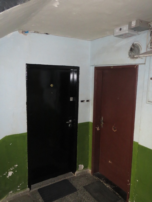

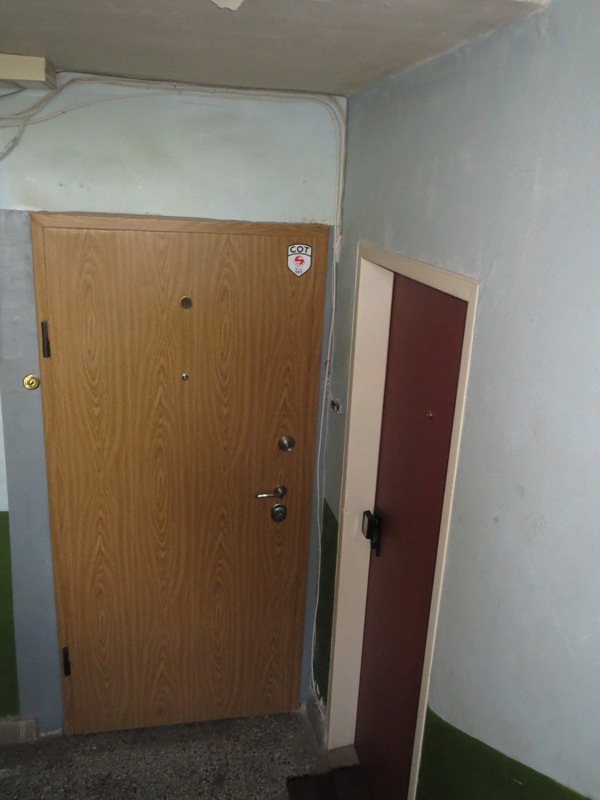

Да, в този случай кабелите вече са сложени. Минават и отиват към четири врати та площадка и то и от ляво и от дясно! Няма как да се "канализират"! Или поне аз не виждам друг изход...

Ако това е техниката на поставяне ще е сложно да се постави ламперия в този случай. На площадка има по четири врати, по стените има табла и всичко това ще трябва да се обгради с летви и по тях да се слага ламперията. Ще стане ли? Ако избера този вариант поставянето ще е сложно и скъпо??? Идеята ми е да се постави подвижна стена от първата врата на стълбището, по цялата стена с таблата и да спре след четвъртата врата. После ще продължи само стена. Какъв ще е прехода между ламперията и стената?
Дали има и друг вариант освен PVC кутии и ламперия?

Кофти гледка. Трябвало е веднага да хванете майсторите на кабели за гушата да си подредят бакиите в ПВЦ канали или пък най малкото в гофриран маркуч /изолация/ за кабели. Сега който и начин да приложите все ще е по скъпо.
И сега с малко зор някой разбирач ще успее да сложи кабелите в ПВЦ канали, поне ще са по прибрани. Няма да е кой знае колко красиво, но за малко пари толкова. Лошото е че същите майстори дето са сътворили мизерията ровят от време на време в кутиите и не може да ги затворите с нищо. За хубава гледка и качествено изпълнение или ПВЦ /дървена/ ламперия, или пък Гипс Картон. Ако майстора по монтажа е на място, ще знае какво да направи.Успех.

Ламперията заедно със летвите ще наддаде към 10мм над стената,но гледам има врати на които касата се подава едва 5-6мм от стената.Крайния П профил който ще е към касата на вратата трябва да се хване със видии за нея или на летвичка до нея.Прехода от ламперия към стена става със подходящ ъгъл примерно от тези за плочки.Обаче като гледам състоянието на стълбището ви :? е цяло чудо :roll: .Май най удачно ще е само с кабелен канал или директно замазване във мазилката но няма да могат да се добавят нови кабели.
пп ако се направи ламперия за прекарването на един кабел впоследствие ще трябва да се разглоби почти цялата,което може да се избегне със отрязване на листовете на 30-40-50 см от тавана и съединяването им със специалния съединителен профил за ламперии.
