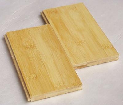

Здравейте на всички съфорумци искам да попитам какво е мнението ви за бамбуковият паркет искам да слагам в къщи и малко инфо не ми е излишно кажети според вас плюсове и минуси.Благодаря

Бамбуковия паркет стои красиво,фаца има. Слага се бързо, като ламинат. Няма нужда от циклене и лакиране, защото се продава с готово покритие.
Има един недостатък - тройно по-скъп е от паркета. :?

Bamboo (БАМБУК)
Ботаническо название - Bambusa. Немско - Bambus, английско - Bamboo. Бамбукът расте в тропиците и субтропиците. Бамбукът формално не е дърво. Той е от семейство житни. Неговият ствол е одървесена слама, достигаща при някои видове 40 м на височина и 30 см в диаметър. Естественият цвят на бамбука - златисто-сламен с по тъмни напречни линии на места, където се намират възлите на стъблото. Структурата е еднородна, плътна. Особеностите на строежа на бамбука не позволяват да се използва в естествения му вид при изработка на изделия от масив. Затова паркетните планки от бамбук се лепят в заводски условия от отделни части. Паркетът БАМБУК е добре устойчив към механични и климатични въздействия. При шлифовка на Бамбуковия паркет е необходим правилен подбор на абразивни материали. Цветовете на паркета БАМБУК са от светло до кафяво.
Плътност: средно 800 кг/куб.м.
Твърдост по Бринел: 4,7.

относно цената не мисля че е много по скъп от дъбовият паркет цената му е 40лв.А относно трислойните паркети цената им започва от 65лв а по качества са както и ламината на визия също на тропане пак като ламината само че в цената вече се отдалечават доста мисля ако се сравни .При мен целта е да се избегне това тропане като се ходи по него дори с пантофи .Не мисля че има смисъл да си сложа трислоен паркет който освен мен никой няма да го различи дали не е лаинат а цената е доста различима .Та въпроса беше за Бамбука .Взел съм си една дъска за рязане на хляб и я подложих на повторно шлайфане и стана като нова и това ме успокоява че има начин за рециклиране след време като се съсипе.Споделете мнения

Съседка има бамбуков и мн го пази. Писах някъде, че веднъж в Практис драснах с нокът върху една мостра - много е мек.

Какво му е на този бамбук,че е толкова скъп! :? В азия се използва масово в строителството,дори и за скелета! освен че идва от далеко ,не виждам цената на какво се дължи!Тъкмо затова че е евтино се използва масово,а тук....!?!
