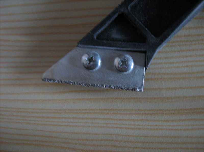

Здравейте миналата година ремонтирах банята ми у дома и заради неразбирателство между фаянсаджията и фирмата която монтира пвц вратата. Фугата беше още прясна когато дойдоха с големите перфоратори да пробиват 20 см дупки в които да сложат големите дюбли и стана един прах в банята и фугата се замърси с прах и така остана .Та въпроса ми е с какво мога да го изчистя а другия е следите от варовик по плочките които редовно се мокрят се усещат грапави а тези които не се мокрят са си още глатки

[quote="chapara"]Ако не е задоволителен изчегъртване на старата фуга и префугиране
Логичен въпрос ще има с какво да ги изчегъртам
Ами с това:
Как се казва това?
Продават ли го онлайн някъде?
Как се казва това?

Замърсяването на фугите е повърхностно не е надълбоко

Iliev Labs написа: Продават ли го онлайн някъде?http://www.onlinemashini.bg/sravni/mashina/7440/7417
kostadin_spasov
- Мнения: 61
Привет, ако е малка фугата може и с един зъб на вилица /стара/ и леко го "барни" върха на шкурка , ако е по-широка затъпи върха повече
.Със шкурка директно не стържи че ще ми отвориш работа и ако си далече
А и цяла фуга изкарвам , аз и на място....
