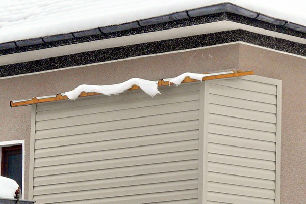

velsi е прав - термопанелите за промишлени сгради са с дебелина от 40 мм нагоре. Много добра изолация, здрави, и лесно се монтират върху подходяща метална конструкция. С малко повече фантазия може да стане добре.

Все пак и за "домашни условия" покривните термопанели са приложими! Смятам , че това ще е най-доброто решение - и от към топлоизолация и откъм хидроизолация.

Да, точно за такъв панел като на снимката говоря. Мисля, че Стефан ме е разбрал. Има такива панели, действително доста дебели. Това изпълнение от снимката обаче е доста аматьорско. Никога не бих оставил краищата по този начин.
Стефан - майстор
velsi,
напълно съм съгласен. Точно такива панели имах в предвид.
