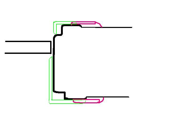

Бихте ли ми помогнали с подходящи первази с които мога да облепя или монтирам някак си за да скрия старите метални каси на вратите в панелката? На хола и спалнята.Къде мога да ги намеря ,какво представляват и как да ги закрепя?

Не всички первази са подходящи за стари каси най-малкото защото има каси който са с доста чупки
Защо не облепиш касата с фибран 1-ца
Позле да шпакловаш с ъгъл с мрежа и шпакловка
Отгоре може да поставиш каквото си искаш покритие

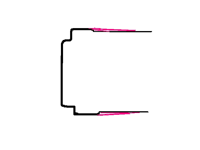

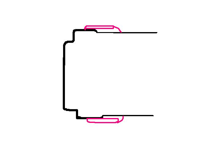

masterval
- Мнения: 1253
Доколкото познавам панелните каси, те имат гънки, колкото аз от кръста надолу.
Вариант 2. - просто шпакловай прехода, "излъжи" окото и боядисай. Правил съм го, става, евтино е.
Вариант 1. - Налепи със силикон первази, запълни зейналия "аралък" с акрилат и боядисвай.
Така ще наддадеш 5 мм от нивото на касата.
Ако ти хареса повече съветът на Профистрой, ще наддадеш с 15 мм.
с шпакловка
с лепене на перваз
