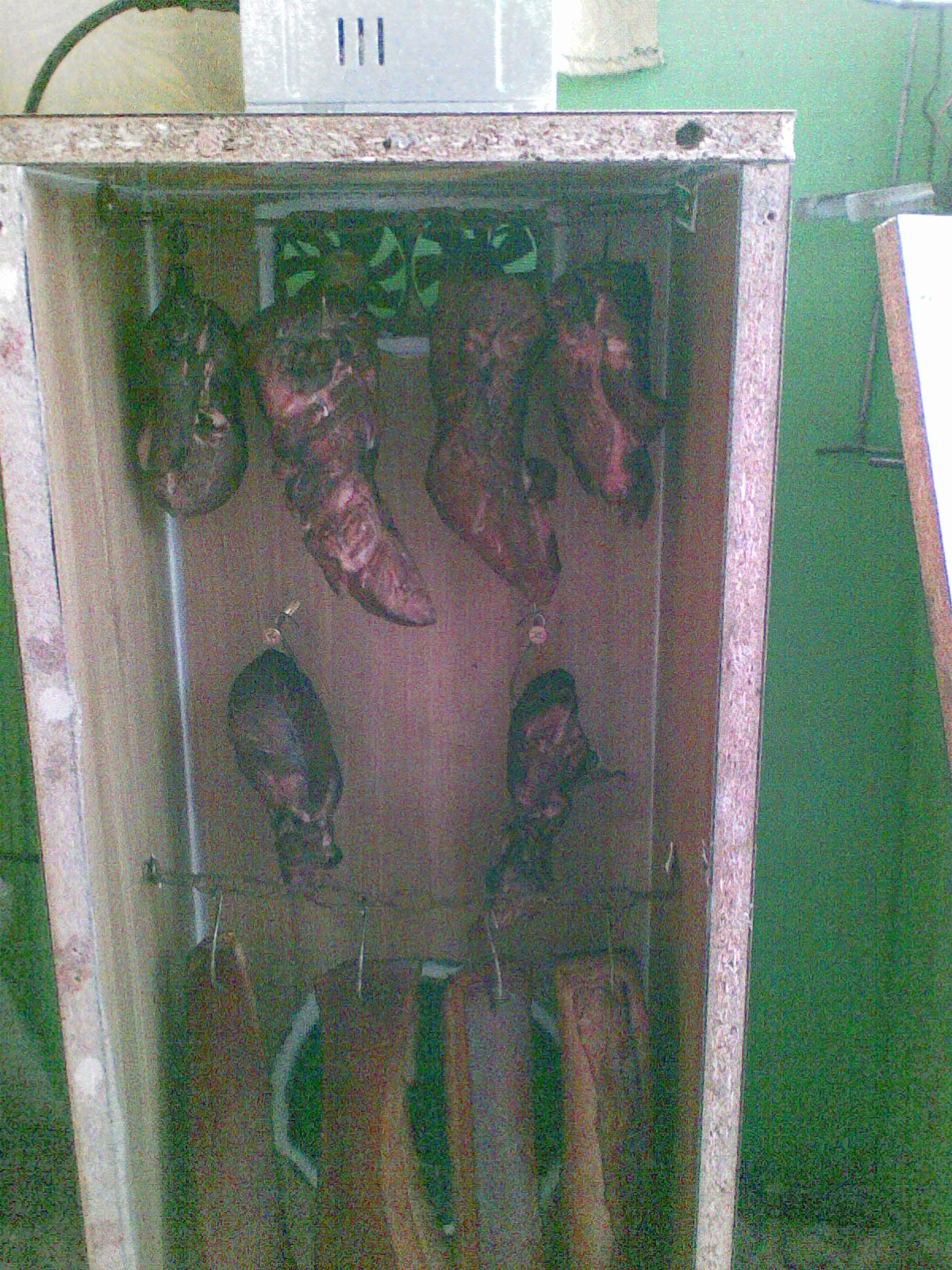

Дай подробности за кутията, че имам един сандък от боеприпаси и се чудех какво да го правя. Отпред затваря ли се и има ли странични отвори?
Колега кутийката я сътворих от стара тонколона като в моя случай сложих на отворите за говорителите мрежа (от комарник) и на горния отвор поставих вентилаторите които изсмукват влагата от МеЗеЛъЦиТе.
(на снимката гърбът е свален(плътен) и се виждат отворите с залепена черна мрежа с бял силикон)
Един съвет от мен, що не обърнеш посоката на вентилаторите,да духат на вътре, няма да се набиват с мазнотии.

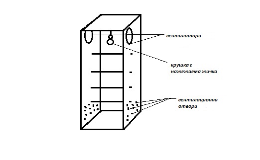

Моя сандък си мисля да го направя така
Без име.jpg (22.16 KиБ) Видяна 2227 пъти
Вентилаторите ще нагнетяват топлия въздух и ще го принуждават да слиза надолу и да излиза през отворите.
Сандъка е дървен, капака му е с панти и заключалка( абе военна разработка :-D )
kuger - майстор
stiv1961 написа:
Аз разбирам автора, че сандъка е за веене след опушване. В тоя случай дали ще духат, или смучат вентилаторите ще вършат еднаква работа. Само дето като нагнетяват, ще е външен, чист въздух, а не да изсмукват омазнения от вътре. Могат да се поставят и на долната част на сандъка.
