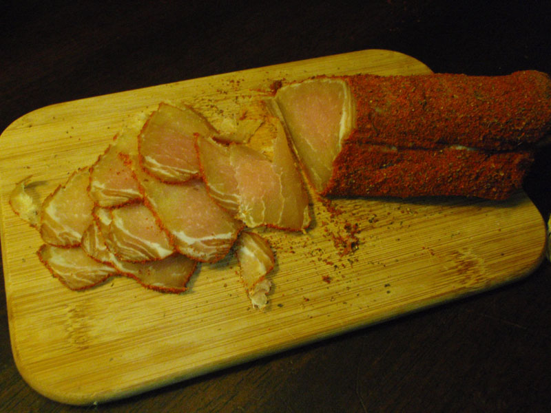

Mega, а от коя част на прасето е това на втората снимка? Много добре изглежда :)
