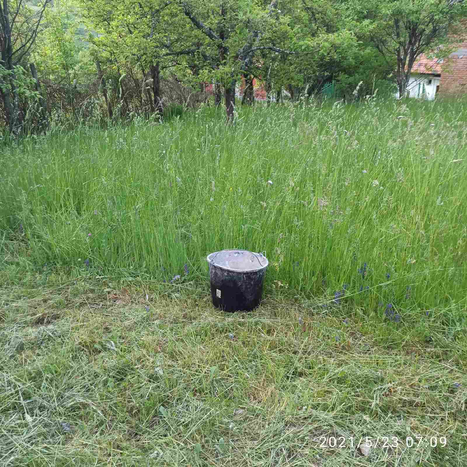

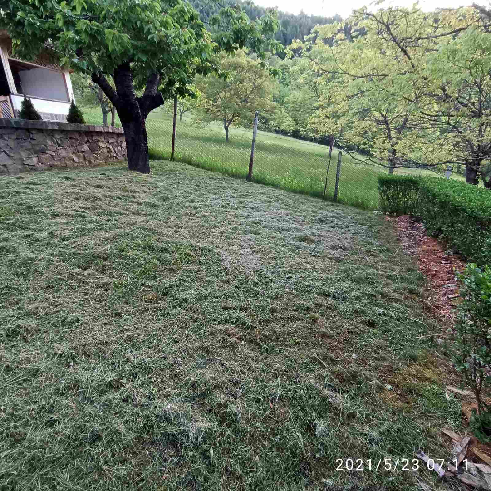

Внеси си модел Макита ur2300 от Германия с прав вал с жило е 1000вата, продава се само с диск 23 см, но продават и предпазител за тример с глава. Резбата е лява 10 мм и кордови глави има всякакви и в Бг. Вчера косих само с кордата 2,4 мм високи треви жилави с издънки слива, екстра се справя. С диска се справя още по добре когато изпусна тревата няколко седмици.
Това за слабатан мощност на Ел тример като гледам го пишат хора които са пипали само китайски тример, ма там мерните единици са други. :wink:
Добавям две снимки за яснота, това е част от двора. Кофата е 10 литра 30 см висока. Косата не вижда никакъв зор.

kr1100 - майстор
нед май 23, 2021 7:03 amZEDYCUS написа:
....Добавям две снимки за яснота, това е част от двора. Кофата е 10 литра 30 см висока. Косата не вижда никакъв зор.
Тази трева е сочна и крехка и не се увива около главата. При мен тревата като се увие с наточн нож едва я режа.
