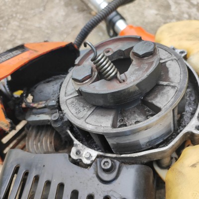

чет май 12, 2022 7:57 pmmilen_884 написа: IMG_20220512_175342.jpgЗдравейте имам косачка тример 2-Stroke BRUSH CUTTER GRBC520 имам следния проблем косачката работи добре но капи масло от цепката на двигателя незнам какво да правя и как да оправя проблемаМоже да пробвате да затегнете винтовете на картера. Ако не стане с затягане, по-добре разглобете двигателя и сменете гарнитурите, а болтовете ги завивайте с фиксатор за резби със средна якост. По този начин от вибрациите няма да се развият отново.

чет май 12, 2022 8:00 pmSoviet_Soldier написа:Не разбирам много и как да го направя това откаде мога да ги взема тези гарнитуричет май 12, 2022 7:57 pmmilen_884 написа: IMG_20220512_175342.jpgЗдравейте имам косачка тример 2-Stroke BRUSH CUTTER GRBC520 имам следния проблем косачката работи добре но капи масло от цепката на двигателя незнам какво да правя и как да оправя проблемаМоже да пробвате да затегнете винтовете на картера. Ако не стане с затягане, по-добре разглобете двигателя и сменете гарнитурите, а болтовете ги завивайте с фиксатор за резби със средна якост. По този начин от вибрациите няма да се развият отново.

чет май 12, 2022 8:00 pmSoviet_Soldier написа:Никакво затягане. Знае ли се сглобката каква е- с "ограничено" или безкрайно затягане?!! Има болтове, които просто не можеш за дозатегнеш, което е далеч преди скъсване и четвърт назад.чет май 12, 2022 7:57 pmmilen_884 написа: IMG_20220512_175342.jpgЗдравейте имам косачка тример 2-Stroke BRUSH CUTTER GRBC520 имам следния проблем косачката работи добре но капи масло от цепката на двигателя незнам какво да правя и как да оправя проблемаМоже да пробвате да затегнете винтовете на картера. Ако не стане с затягане, по-добре разглобете двигателя и сменете гарнитурите, а болтовете ги завивайте с фиксатор за резби със средна якост. По този начин от вибрациите няма да се развият отново.
Разглобяване, почистване, обезмасляване, внимателен оглед от очи, които разбират. След това се предприема каквото е нужно.

чет май 12, 2022 8:55 pmmilen_884 написа:Естествено, както предположих. Оня горе, го слушай за стандартните неща, дето може всеки да си ги намери в нета.
Затегнал съм болтовете колкото е възможно като работя с нея 5 Мин и тогава започва да капе масло ако продължа да работя с нея с теча на масло ще станели по зле благодаря за отговорите
Разглоби, почисти и гледай внимателно за кривини, шупли, пукнатини!
Ако не забележиш нищо фрапиращо- обезмаслявай, нова гарнитура и сглобка, като не прекаляваш със затягането.
Тия болтове около 2кг.
Има моменти когато вместо гарнитура, се ползва силикон. Зависи от повърхностите, които трябва да се уплътнят.
Не е нещо сложно, освен за непипалите, но ако не те е страх да се изцапаш- дерзай! Инак на Майстор.

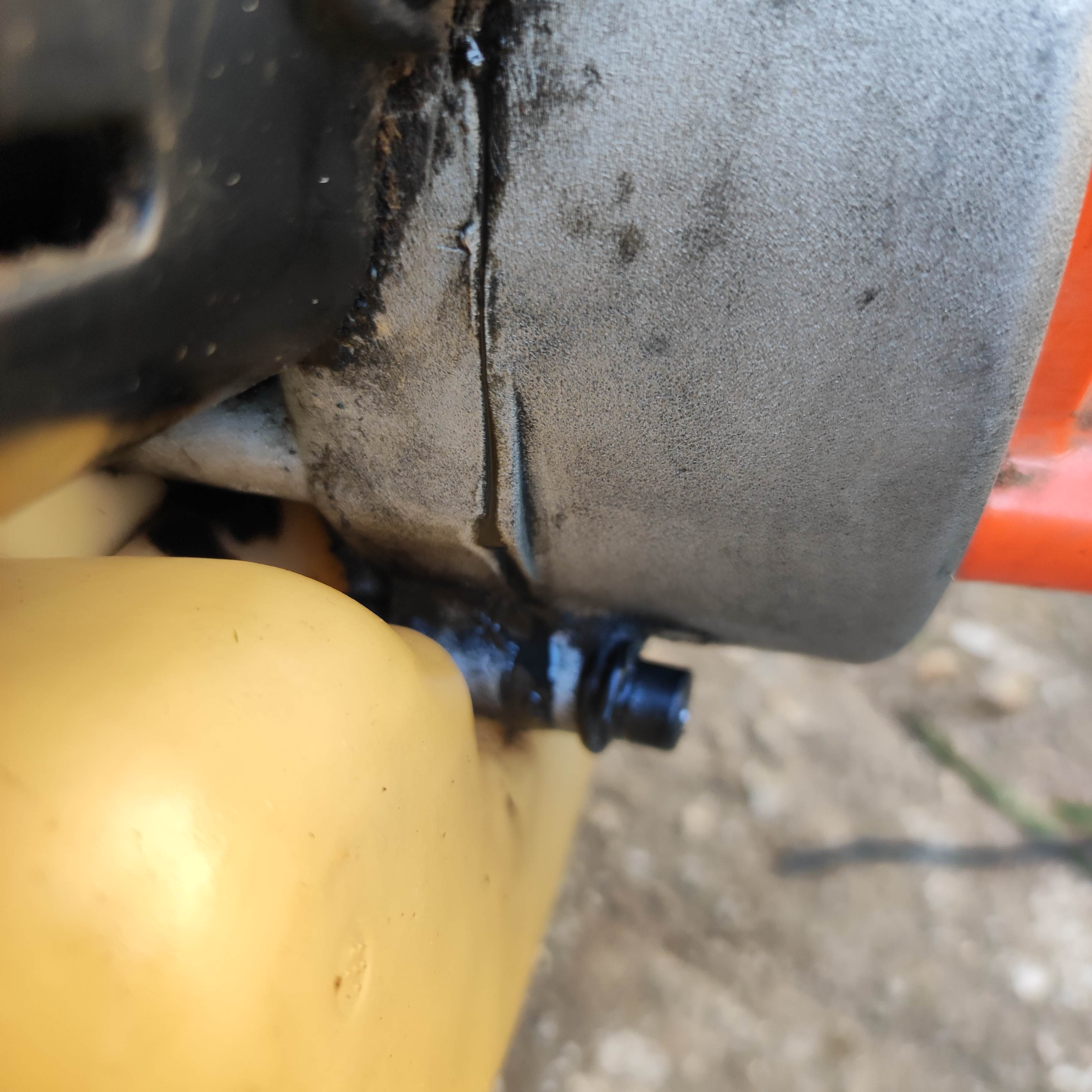

чет май 12, 2022 8:55 pmmilen_884 написа:Отивате в магазин или сайт за подобна техника, поръчвате гарнитури, ако нямате вземете и фиксатор за резби. Такива гарнитури са разпространени за 52 кубикова китайска мотокоса. Разглобявате, почиствате хубаво, слагате новите гарнитури и затягате с фиксатор болтовете. С болтовете, дето фиксират карбуратора много внимавайте, че те се завиват във метални втулки в бакелита на преходника и ако се пренатегнат той се чупи.
Вижте и състоянието на семерингите, ако и те се протекли и тях сменете, вижте лагерите дали шумят.
Ако не се отстрани тая неизправност, като смуче въздух и работи на бедна смес може да блокира двигателя.
Както Трифон е споменал, може да се мазне съвсем малко силикон, дето контактуват гарнитурите на картера и на цилиндъра, но не е обезателно. Много силикон не се наслоява, защото при затягане отива в двигателя. Ако качеството на детайлите е добро и луфта там малък и без силикон може да мине.

чет май 12, 2022 9:04 pmSoviet_Soldier написа:Здравейте днес реших да си поиграя с косачката и не видях нищо вие казах те за гарнитура като отворих косачката бе видях да има гарнитура там мога ли да сложа на това място някакво оплатнение с което да спра теча на масло на снимката се вижда че на ръба има малка дупка мога ли да го оправя това. Благодаря за отговоритечет май 12, 2022 8:55 pmmilen_884 написа:Отивате в магазин или сайт за подобна техника, поръчвате гарнитури, ако нямате вземете и фиксатор за резби. Такива гарнитури са разпространени за 52 кубикова китайска мотокоса. Разглобявате, почиствате хубаво, слагате новите гарнитури и затягате с фиксатор болтовете. С болтовете, дето фиксират карбуратора много внимавайте, че те се завиват във метални втулки в бакелита на преходника и ако се пренатегнат той се чупи.
