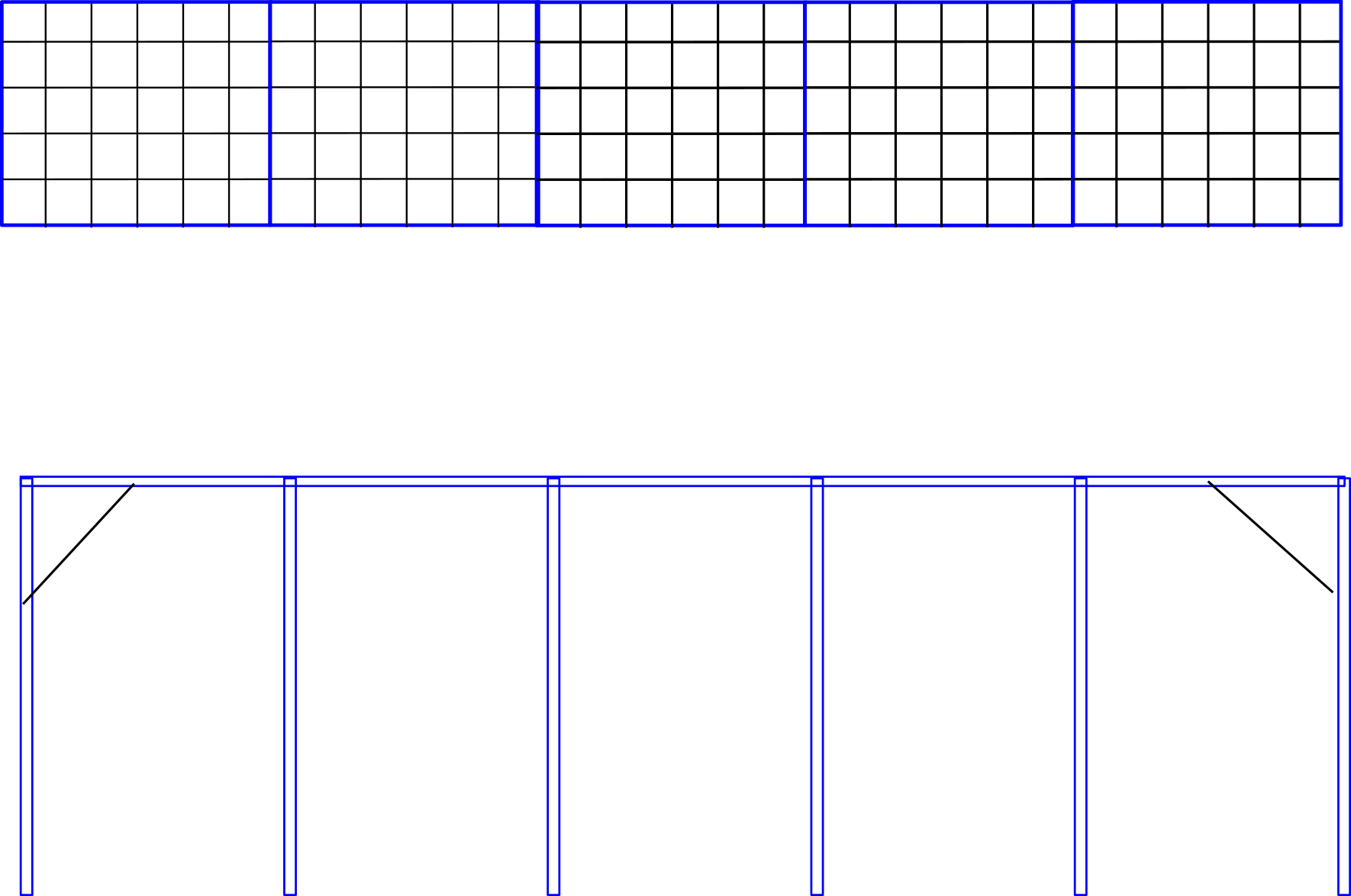

Ако правилно съм разбрал
Колони - 40х40х2мм - 12бр.
Надлъжни греди между колоните - 60х40х2мм - изправени, по 15 м - два реда, общо 30м.
Напречни ребра, между двата реда надлъжни греди по дължина на цялата конструкция, през 0.75м - 40х20х2мм - изправени - общо 21бр.
Да!
aleksnp - специалист
Благодаря.
Добавям тел, надлъжно на асмалъка, през 50 см. Получилите се правоъгълници са 73см на 50 см.
miroki - майстор
вт авг 05, 2025 6:12 amaleksnp написа:
Благодаря.
Аз ти написах достатъчно ясно.
Ако добавяш тел, се правят очи 50 на 50 см от тел, а не от винкели. За тази цел металните профили са само правоъгълниците 2,50 на 3 и вертикалите. Останалото е тел.
Не се правят греди на 70 см и после напречно тел. А само тел извътре правоъгълника 2,50 на 3м.
На оная картинка нарисуваните правоъгълници са за винкели, квадрати, тръби или каквото вземеш. Другото е тел.
Лозите е по-удобно да се връзват за тел. С машинките за връзване много трудно се захваща и винкела. Ако пък е 60 изобщо не може. И безсмислено оскъпява. И през телта се премества и се провираш по-лесно. Аз специално режа отдолу, но винаги се налага да се провреш за нещо.
Естествено нищо не пречи да направиш и както си написал.
Добре, разбрах. Напречни греди на асмалъка - 40х20х2 - 6 бр., само между колоните, както е на чертежа. Всичко друго тел на квадрати 50х50 см.
Някой против има ли? Понеже ми се струва, че ако го направя така, трябва по-дебели напречни греди, ако ще са само между колоните. Изчисленията бяха за ребра през 75 см.
miroki - майстор
40 на 40 са ти всички греди. Или 50 на 50 и това го писах. Ти дори искаше 40 на 60 да слагаш.
вт авг 05, 2025 12:37 pmmiroki написа:
С грешка си.
Колоните са 40х40х2мм
Надлъжните греди са 60х40х2мм
Ребрата са 40х20х2мм през 75 см.
Това беше изчислено за товар 50 кг на квадратен метър.
miroki - майстор
Синьото метал, черното тел.
miroki - майстор
вт авг 05, 2025 12:45 pmaleksnp написа:
С грешка си.
Аз такова нещо не съм ти писал.
Асмата ми е 3,50 на 3,50 с 4 см винкел. И си е там 40 години. Това съм ти писал. Смесваш написаното от всеки и после се бъркаш. Или спазваш едно или друго. Не прави компилации. Нищо не пречи да използваш 40х40 каре ( по-здраво е от 4 на 4 винкел) или 50 на 50 или 40 на 60 както искаше. Просто направи тази схема. И колегата я нарисува по-рано. Имаш и надлъжни и напречни греди. А вътре тел. Аз до сега комбинация от тел и ребра не съм виждал никъде. Ще е и голям зор теловете да сложиш така. От един материал ги направи ще ти е по-лесно. И за крака става. И за такива диагонали ти писах. Предвиди си в 4 те посоки. Аз нямам и такива понеже в единия край е за къщата хванато. Другата също няма де. Но е ниска. Сложи такива кници или диагонали разпорки, ще държи повече.

Профил 40*40*2 на 3*3 око с тел издържа около 300+ килограма. Достатъчно за асма. Разбира се може и по-дебел.
Някъде към 12 профила ти трябват. 180кг. Железаря до нас си го кара с Пасата на гредите на тавана.
Но при положение, че не се разбира от желязо се започва с майстор, който да го направи. И може и да си ги пренесе.
Пък ако избереш греди през 70 см става лошо наистина.
