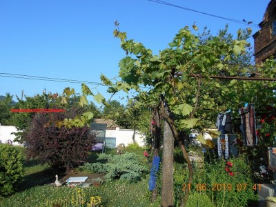

ZMeyGorianin - майстор
Имам на двора асма около 45 м2 с 8 корена Кайлъшки мискет. Гроздето върви добре /за сега/, опрашването почти премина и зърната едреят. Проредил съм го и чистя колтуците редовно.
Има няколко леторасъла с по една-две чепки, които много се издължиха. Няма как да ги хвана към конструкцията, защото са крехки и се чупят при огъването. При силен вятър може да се скършат.
Грешно ли ще бъде да ги скъся и с колко?

gnt69 - майстор
пет юни 21, 2019 7:49 pmZMeyGorianin написа:
Режи смело и безотговорно. Каквото се подава от асмата и не можеш да го вържеш, 4-5 листа след гроздето му стигат. Аз моите асми ги стрижа с храстореза като ги изтърва.
Почвам ги утре :partyman:
