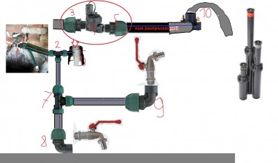

1-во искам да кажа на ХИДРАЗИН,че в неделя го дават хубаво време и мисля да се разходя до село.Преди ми искаше размерите за да сметне неговите си работи затова да ми напише кой страни и други неща да измеря с точни размери.
2-ро
Вече мисля да пазарувам клапана шахтата фитингите водовземните скоби и разпръсквачите (за който ще изчакам до неделя за да може хидразин да сметне да ли ще са подходящи)
А. водовземната скоба като пише че е с изход 3/4 но аз се свързах с хората и ми казаха,че имат и 1/2 така че да не се объркате http://napoqvane.com/clamp_saddles_25
Б. Разпръсквачи http://napoqvane.com/hunter_ps_ultra_van
В. Адаптер(съединител) с външна резба за тръба HDPE http://napoqvane.com/male_adaptor_hdpe за клапана от двете страни 2 броя
Г. Тройник за тръба HDPE http://napoqvane.com/tee_90 два броя
Д. Коляно с вътрешна резба за тръба HDPE http://napoqvane.com/elbow_hpde_female два броя
Е. Тапа за тръба HDPE http://napoqvane.com/end_plug_hdpe един брой
Ж. Адаптер(съединител) с външна резба за тръба HDPE Адаптер(съединител) с външна резба за тръба HDPE два броя

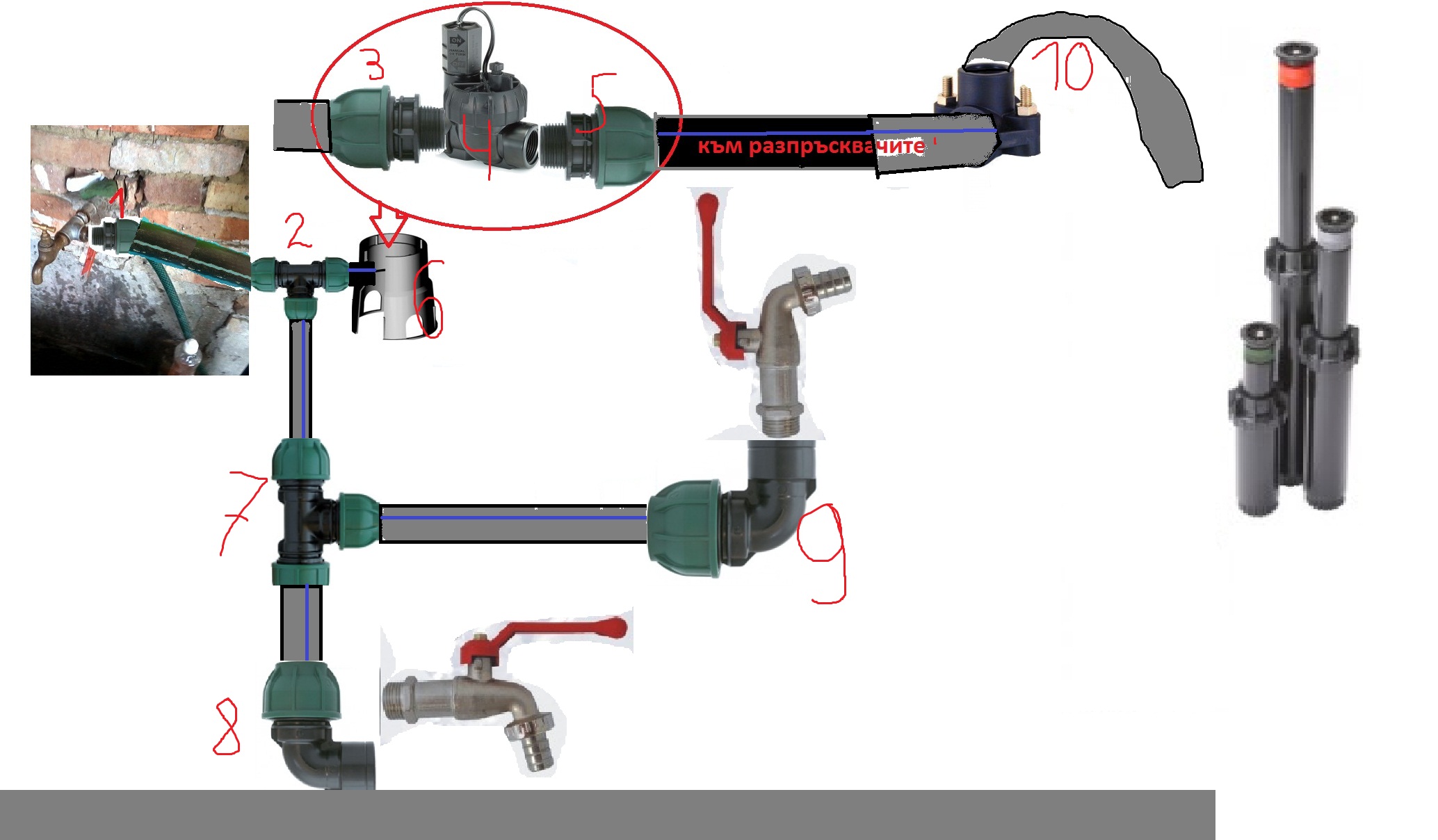

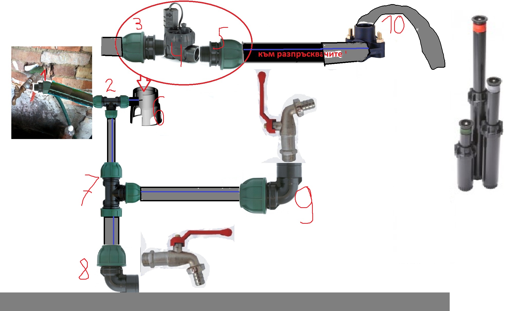

УТРЕ мисля да направя една схема с пейнта коя част къде ще бъде за да добиете представа.
nv952 - майстор
Ето и обещаната схемичка.
по ред на номериране то
1 фитинг с външна резба 3/4
2 и 7 тройник с размери 25х25х25мм
3 и 5 мъжки фитинг с външна резба 1 цол
4 ел магнитния клапан
6 шахтата
8 и 9 коляно с вътрешна резба 3/4
10 разпръсквачи

Хайде сега като си отидеш тази седмица да измериш някои работи по-точно - посочи размерите на снимката. Освен това искам да знам дали това правоъгълниче защриховано с жълто ще се полива с с разпръсквачите?
Премери поне дебита на чешмата. Взимаш един бидон примерно от 120 литра, пускаш чешмата на максимум и засичаш за колко минути и секунди ще се напълни.
Попитах и колко ще е високо това декоративно езерце дето си го планирал. Ако стърчи на повече от 5 сантиметра от тревата ще е проблем в горния десен ъгъл зад него да се сложи пръскачка и ще трябват повече за да се компенсира кривината. Общо взето беше добре всичко да го начертаеш на един лист хартия с точни размери както мислиш да изглежда. Не ми се иска после да съм виновен че не се полива мястото както трябва.
Това с дебита от чешмата е много важно! Силно ме съмнява
Не бързай да купуваш никакви разпръсквачи. На това криво място ще трябва да са с различни дюзи.
